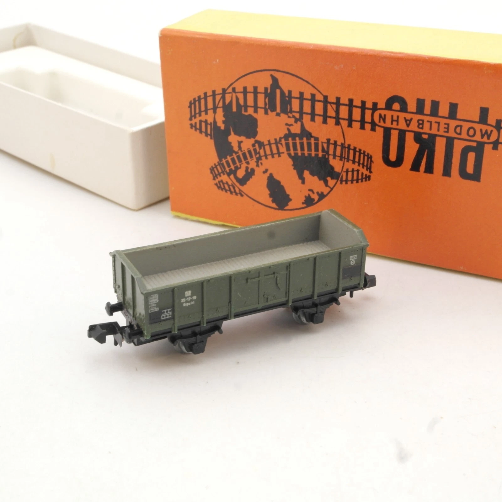

übrigens hatte nur PIKO den SBB E-Wagen mit den richtigen schweizer Türstreben
wenn man dem ein neues Fahrwerk verpasst, ist das ein durchaus brauchbarer Wagen.

Frage an alle Experten und / oder diejenigen, die es schon erfolgreich umgesetzt haben:
Welches Austausch-Fahrwerk kann man denn für die Wagen verwenden?
Als ich meine L7 (so hiess der UIC-O-Wagen bei den SBB bis 1964) gebaut habe, hatte ich zwei Möglichkeiten erwogen:
1. Fahrwerk des Roco-UIC-E-Wagens. Vorteil: Hat den passenden Radstand (umgerechnet 5,40 m). Nachteil: Die Bremsen sitzen zu weit aussen, die Puffer sind zu kurz und die Doppelschaken der Federung wären falsch - der L7 hatte einfache Schaken. Ausserdem fehlt die KKK, aber die wäre für mich kein Argument - die fliegt bei mir eh raus.
2. Fahrwerk des Arnold-UIC-E-Wagens. Vorteil: Massstäbliche Puffer, einfache Schaken, KKK, Bremsen in Radebene. Nachteil: Falscher Radstand (umgerechnet 6,00 m). Weshalb die Arnold-Versionen als DB-Omm oder mit SBB-Beschriftung grundfalsch sind - kann man also gut ausschlachten, wenn man sie günstig bekommt.
Ich habe Lösung 2 gewählt: Arnold-Fahrwerk zersägt und mit richtigem Radstand wieder zusammengepuzzlet, Griffstangen dran, aus einem schmalen Neusilberstreifen den trapezförmigen Tritt unter der Tür gebogen, braun lackiert und mit Nothaft-Decals beschriftet.

Das ist schon toll was Piko alt so alles an Güterwagen für N hatte , und oft mit sehr gut umgesetzten Wagenkästen. Und für den internationalen Güterverkehr tat Piko damals ja schon einiges, danke für die Aufzählungen oben.
Interessant auch der offene italienische Wagen, mit DR Beschriftung, weiß gar nicht ob es den in FS gab :
https://modelleisenbahngebraucht.de/Piko-N-5-4125-010-Offener-Gueterwagen-DR_1
https://www.ebay.de/itm/364831729482?chn=ps&...ing_action=view_item
https://i.ebayimg.com/images/g/iHwAAOSwXJRmE99e/s-l1600.webp
