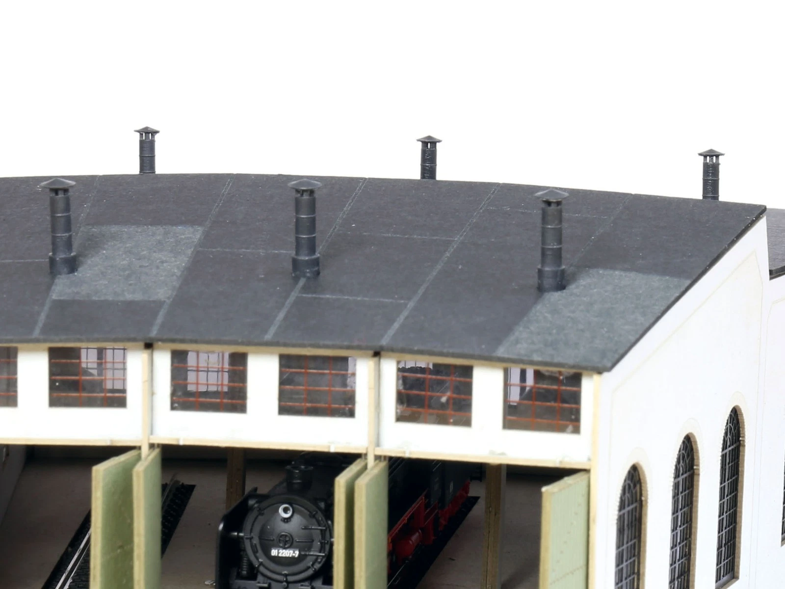

Hab meinen Ringlokschuppen von Faller gebascht und ein Gebäude mit den nicht benutzten Wänden dran gebaut, Dienstbüro, Schlafräume,..
Ein zusätzliches Dach war jedoch nicht dabei. Welches würde denn gut dazu passen, das gleiche wäre doch wohl nicht passend und auch zu langweilig?

Wir sehen nicht wie es bei dir aussieht (Epoche, Region, Baustil).
MobafaN160 - 23.02.26 20:12
Du warst zu schnell, Foto ist jetzt drin 😄
Hallo Christian
würde ich als kontrast schwarz machen, Schleifpapier als Teerpappe-Imitation
gruß Detlev
gruß Detlev

wenn es Dir nicht zu viel Aufwand ist, würde ich auf den Anbau ein Flachdach setzen. Wenn mich die Optik nicht täuscht, könnte das Dach unterhalb der oberen Fensterreihe des Lokschuppens verlaufen. Und als Bedeckung den Vorschlag von Detlev aufgreifen.

Ich habe den Eindruck, daß die Fensterrahmen auf der Lokschuppen-Wand verkehrt herum eingeklebt sind bzw. daß die ganze Lokschuppen-Wand mit der Innenseite nach außen zeigt......
Christoph
Christoph
ich denke mal das soll so sein.
Damit man vom Anbau in den Ringlokschuppen schauen kann.

Hi Detlev und Christian,
Das klappt doch nicht ganz, die Dachschräge endet erst mitten in der oberen Fensterhöhe? Auf Schuppenseite könnte ich noch vertuschen aber nicht an der Aussenfassade?
Christoph, das soll schon so sein, die Fenster wird man höchstens vom Schuppen aus sehen können. So können die Leute aus dem Flur vor den Büros kurz mal runter in die Halle brüllen "Hansi soll doch kurz mal in Zimmer 8 zu Frau Computersagtnein kommen" 😂
LG ChristiaN

bei solchen späteren Anbauten hat man durchaus auch Welleternit als Dachabdeckung verwendet. Wäre ein anderer Anblick als die Dachpappe und kann man auch gut selber (siehe hier: https://www.1zu160.net/scripte/forum/forum_show.php?id=1058076 ) machen (oder selber kaufen
Dachziegel waren (soweit ich weiß) bei Lokschuppen wegen Explosionsgefahr (Dampfkessel!) nicht erlaubt, die einzelnen Ziegel würden wie Geschosse weit durch die Luft fliegen.

ein Flachdach hat doch meist ein Umlaufgesimse und damit ist die Dachfläche tiefer als die obere Kante der vorderen "Einrahmung". Einfach das flache Dach in Höhe der Unterkante der Fenster ansiedeln.
Ich glaube kaum dass bei einem An- oder Umbau das schräge Dach belassen worden wäre. Abgesehen davon. dass "Blindfenster" dann auch nicht schlecht aussehen würden.

Da sowieso auf dem regulären Schuppendach ein paar Blechessen nötig sind....
https://i.ebayimg.com/images/g/dZIAAeSw05ppoqft/s-l1600.webp
.....hätte ich für den Dunstabzug das gezeigte ModellbahnUnion -Produkt MU N-A00004 - Schornstein 6x - Spur N - NEU Stück 1 Euro gekürzt und unpassend zum Schuppen silber, hellblau oder grün gefärbt. 🫢

MobafaN160 - 15.03.26 20:40
Es tut sich langsam was im Ringlokschuppen, der ist jetzt lackiert und das Flachdach ausgeschnitten aber noch nicht eingeklebt da ich diesen erst davor noch altern möchte.
Zwischenzeitlich habe ich jedoch nochmal zwei Fragen an euch.
Ich bringe aufs Dach die von Faller vorgesehene Schornsteine im hinteren Bereich sowie auf den Dächlein ganz oben an. Aber wenn die Loks nach vorne schauen, dann dampft es ja auch im vorderen Bereich. In diesem Sinne dachte ich mir auch da welche zusätzlich anzubringen. Was sagt ihr?
Die zweite Frage betrifft den Boden.
Ich würde da gerne irgendwelche Platten bzw Muster reinkleben, was sagt ihr dazu, was habt ihr bei euch im Schuppen? Ich habe jetzt einfach mal ein wenig dunkelgrau im sichtbaren Bereich vorne gesprüht.
Ich überlege mir gerade auch noch ob ich die 14 Pfeiler zwischen den 8 Lokständen anbringe, machen die tatsächlich Sinn?
LG ChristiaN

Hallo ChristiaN,
die Loks mussten so stehen dass der Rauch abziehen konnte. Wenn Du sie also gerne mit dem Schornstein voraus abstellen möchtest, sollten vorne auch noch Schornsteine hin. Der FLM Lokschuppen z.B. hat das so.
Der Boden war wohl größtenteils Beton, aber was immer es war… es war wohl dunkelgrau und schwarz vom Russ etc.
LG Mike

Hallo ChristiaN,
....schau mal bei N- Mike in den Jumbofaden, denn dort im Video sieht man einiges auch zur Problematik hier.
Schon beizeiten hatte man erkannt, dass der örtliche Rauchabzug gefährlich und überdies auch noch im Dach undicht ist
Daher wurden, dem Schmiedeabzug ähnliche, Rauchfänger mit Prallblechen gebaut, die umlaufend miteinander verbunden, auf eine zentrale Esse zuliefen.
Jetzt konnten Funken vom Schüren oder Ruß sich abkühlen und dem Industrieschornstein an zentraler Stelle entweichen.
Das Dach blieb dicht und konnte sich auch nicht entzünden!
So war es auch mit dem geölten Hartholzpflaster- Fussboden, der zunächst statt zerbrechlicher Fliesen zur Anwendung kam.
Freilich entstanden darüber keine statischen Entladungen an den Flüssigkeitsfässern und fiel etwas herunter blieb es zumeist ganz, aber letztlich war es nicht das unebene Granitpflaster, sondern der gestrichene Beton- Estrichfussboden, der rauh genug gegen Ölglätte war und festen Tritt, sowie Brandschutz bot.
Gereinigt wurde damals noch mit grünen Ölspänen.....
Übrigens wurden die Grubenabgänge hinten mit geölten schweren Holzdielen abgedeckt, damit da keiner reinfällt...denn die Gleise endeten ja nur mit einem Hemmschuh und einem Gnubbel auf der Schiene.
