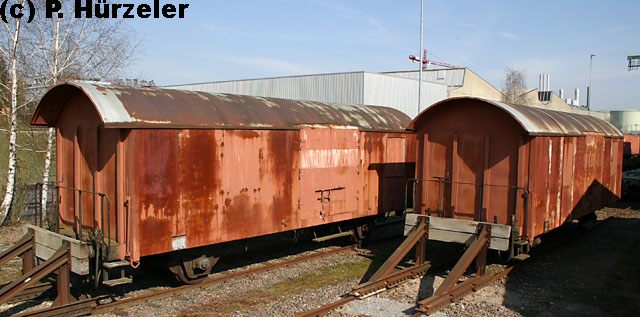

Zum Kühlwagen: In der Schweiz wurden da in den 1960ern noch einige Neubauten von Kühlwagen in Betrieb genommen. Hier ein Bild zweier solcher Wagen mit Baujahr 1961: http://ysebahn.huerz.ch/pics/IMG_00020814_2005-03-17_bf.jpg
Ob und wie das bei der Brauerei Feldschlösshen genau ausgesehen hat kann ich jetzt nicht mit bestimmtheit sagen. Dakt ist aber, dass die einen recht umfangreichen Wagenpark besitzt/besass. Hier z.B. so wie zwei heutige Kühlwagen dieser Brauerei aussehen: http://www.srpc.ch/pictures/klein/sbb/p_gw/Ibbqs8269608.jpg
Langer Rede kurzer Sinn: Die Lackierung erscheitn mit +/- authentisch. Dass es ein Standard-Werbegüterwagen ist, darüber gibt es nichts zu diskutieren...
Zum Kesselwagen: Wie gesagt, die Vielfalt an zweiachsigen Kesselwagen ist extrem gross. Hier wurde viel umgebaut und modernisiert. Zudem sind da viele Eigentümer am Werk, so dass es auch von der Seite her eine inhomogenität im Wagenpark gibt. Die Lackierung könnte es so (wird es vermutlich sogar) in den 1960ern (der Wagen ist als Ep III angeschrieben) durchaus gegeben habe. Belegen kann ich das aber nicht mit Fotos.

Hier noch paar Feldschlösschen-Wagen -- wenn die jemand im Modell herausbringen würde, würde niemand glauben, dass es dazu ein Vorbild gibt )
http://foto.arcor-online.net/palb/alben/58/781958/6565313663316134.jpg
@14
Also den Gs gibts  auch bei GFN nur so hemdsärmelig nachgebildet (bei Limarnold wars nicht besser). Problem sind wie gesgat die unterschiedlich aufgebauten Seitenwände.....
Welchen Kühlwagen meinst du nun? Den Ibbqs (blauer Feldschlösschenwagen) oder dioe beiden halbverotteten Wagen? Zu zweiterem könnte ich noch einige Bilder liefern, zu ersterem leider nicht. Dies ist aber von der Bauform her praktisch identsich zu einem Hbis-Typen analog dem im Roco oder dem im Trix-Programm. Der wird einfach noch eine zusätzliche Isolation angebracht haben.
@15
Doch doch, ich würde dir das schon glauben. Hab die Teils ja auch schon fotografiert
