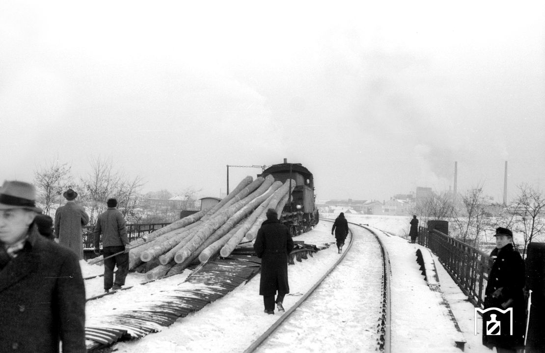

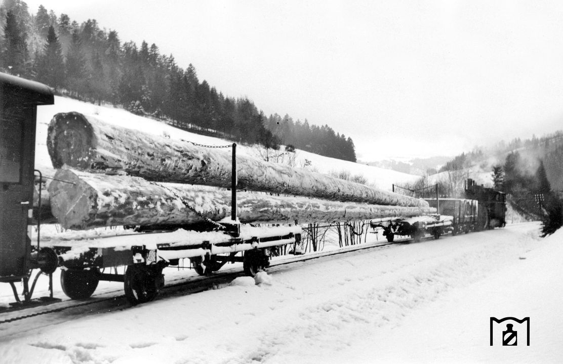

damit das ohne Kuppelstange funktioniert muss aber eine Bremsleitung zwischen den Wagen vorhanden sein:
https://eisenbahnstiftung.de/images/bildergalerie/76861.jpg

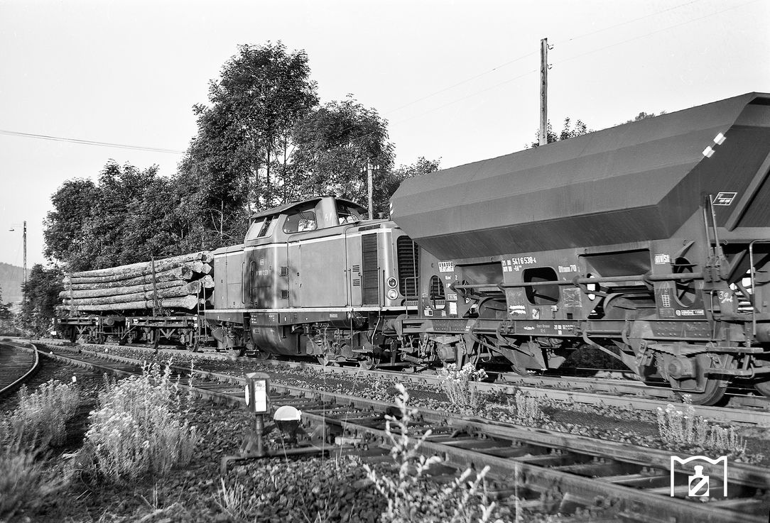

Das zweite Bild ist von 1968:
https://eisenbahnstiftung.de/images/bildergalerie/69388.jpg
Zu diesem Bild der Siegener V 100 1233 erzählte Gerhard Moll gerne folgende Anekdote: Er hatte mit der Lok den Ng 9105 nach Erndtebrück nachzuschieben. Umständlich und auch ärgerlich war immer der Umstand, wenn ein mit Langholz beladener Wagen am Zugschluss hinter der Schiebelok eingestellt wurde, weil die beiden Drehschemel nicht miteinander gekuppelt waren, sondern nur durch die Langholzladung verbunden waren. Solche Drehschemelwagen durften daher nicht nachgeschoben werden. Vielmehr mußten sie grundsätzlich hinter der Schiebelok laufen, was zusätzlichen Rangieraufwand mit sich brachte. Nachdem die Bremsprobe ausgeführt worden war, wollte Gerhard Moll die ungewöhnliche Zugkomposition schnell noch fotografieren. Während er noch draußen stand, pfiffen die beiden V 100 an der Zugspitze als Signal für den Schiebelokführer zur Abfahrt und fuhren unmittelbar an. So schnell, erzählte er, wäre er anschließend nie wieder auf einem Führerstand gewesen.... (15.06.1968) Foto: Gerhard Moll

nein. Durch die beiden Drehschemel gibt es keine Probleme mit der Längenänderung (genau dafür sind die Drehschemel extra vorhanden) Die unteren Stämme dürfen nicht gleiten sondern müssen auf den scharfen Zinken auf der Oberseite der Drehschemel aufliegen (die Zinken aus Metall krallen sich dann in das Holz). Die oberen Stämme müssen mit Ketten mit den unteren Stämmen verbunden sein. Wenn das bei Langholztransporten nicht beachtet wurde konnte das hier passieren:
https://eisenbahnstiftung.de/images/bildergalerie/78015.jpg
Bei der Eisenbahnstiftung gibt es dazu diese Bildunterschrift:
Da ist wohl etwas verloren gegangen, nämlich der zweite Drehschemelwagen, auf dem der hintere Teil des Langholz lagern sollte. Die Beladungsvorschriften (Auszug) sagen hierzu: "Hölzer sind gegen Verschieben mit Drehschemelketten oder sog. Schlingketten sichern. Bei Verbindung der tragenden Schemelwagen durch die Ladung müssen der mittlere Stamm oder die beiden äußersten Stämme der untersten Schicht mit je zwei an den Schemeln befestigten Ketten umschlungen werden. Schemelzinken müssen scharf sein. Bei abgedeckten Schemelzinken dürfen die tragenden Schemelwagen nicht durch die Ladung verbunden werden. Bei Verbindung der tragenden Schemelwagen durch eine Kuppelstange sind die stärkeren Hölzer in die untersten Lagen legen. Die Ladung ist dann in Längsmitte mit einer Kette fest zu umschlingen." (02.1956) Foto: A. Dormann, Slg. W. Löckel
