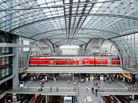

..naja jeder Bahnhof mit Hochgleis (zB.Hamburg Dammtor, Berliner Hauptbahnhof, Dresden - Hauptbahnhof)
https://hamburgbilder.de/wp-content/uploads/2018/07/Dammtor-Bahnhof-780x470.jpg
https://www.deutschebahn.com/resource/image/885...n-Hauptbahnhof-1.jpg
https://www.baunetzwissen.de/imgs/6/0/4/2/4/747201bf2f59b822.jpg
........ist mehr oder weniger eine langgezogene Brückenkonstruktion, oft mit folgender Überführung von Straßen oder Flüssen, ......wenngleich natürlich kein Viadukt. Demnach gibt es auch Bahnsteige auf Brücken.
Auf folgendem Video sieht man die Signale auf einer Elbbrücke und auch hier ist es völlig normal ....nein musste es sein, dass Loks auf der Brücke stehen.
https://www.youtube.com/watch?v=sU9mTtqVXsM
