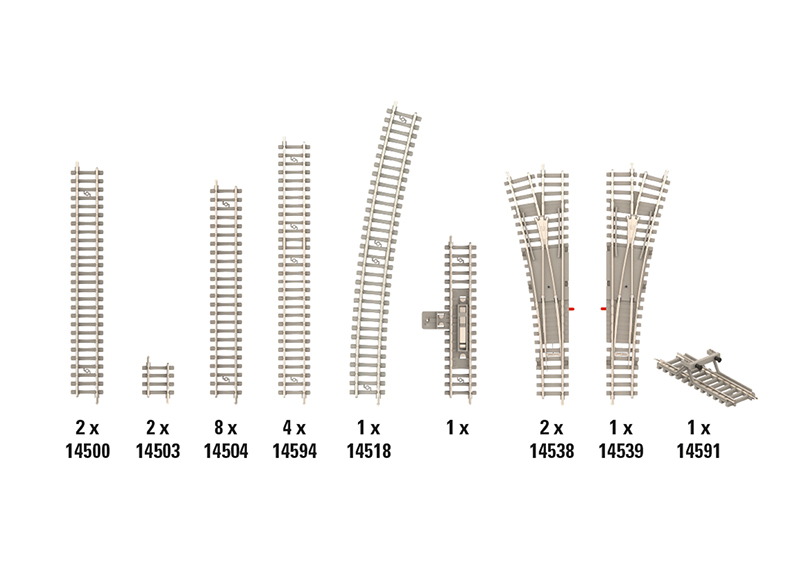

Hallo Mobafreunde,
habe nun neue Gleise im 3 D Modellbahn erstellen können und das klappt dank interne Hilfe bei Forum bei 3 D Modellbahn sehr gut.
Also, habe ich mal aus Spass Gleise aus Startpackungen 11161 und die beiden Ergänzungen einen Gleisplan erstellt.
Minitrix hat mit den Stückzahlen bei diesen Ergänzungs-Set B1 vertan. Es müssen 4 mal  14594 (Gerade mit 126,3mm Länge) angegeben sein. Oder ich bin zu blöd, den Gleisplan nach angegebenen Stückzahlen zu erstellen.
Schwer vorstellbar, das Minitrix hier vertan hat.
Habe nirgends einen Gleisplan für Ergänzungsset B1 mit den Artikelnnummer gefunden.
Anbei Foto Plan und Stückzahlen.
Grüße Henning
Die von Henky zu diesem Beitrag angefügten Bilder können nur von registrierten Usern gesehen werden - Login
ein paar Bruchstücke von mm lassen sich "wegdrücken", manche Software ist da pingeliger als der Papst.
ich habe noch einmal am PC Gleisstücke zusammen gesetzt. Definitiv hat Minitrix hier einen Fehler gemacht, statt 3 mal 14594 in der B1 Packung  muss hier definitiv 4 mal 14594 vorhanden sein.
Sonst kann man sich die Packung B1 abschminken.
Henning
wenn man sich den Gleisplan auf der Packung des B1-Sets 14321 ansieht, kann man ganz schwach die schwarzen Trennstellen zwischen den dunkelblauen Gleisen sehen.
Danach sind 8x Standard-Gerade für das Ausweichgleis und das Stumpfgleis vorgesehen.
Zusätzlich benötigt man 2 plus 4 längere gerade Gleise.
Da scheint Henning recht zu haben.
So ein herstellerseitiger Fehler wäre allerdings sehr ungewöhnlich.
Wie lange ist eigentlich das Entkupplungsgleis (auf der Skizze nicht zu sehen) und wo werden die 2 Gleise mit 17,5 mm verwendet?
VG Freetrack

Zitat - Antwort-Nr.: 18 | Name: DCC-EX Freund
Es sind keine Schienen falsch gepackt, falsch abgebildet, fehlen oder nachher übrig.
Auf dem zweiten Bild, das dem Schema auf der Verpackung von EINEM Zusatzset entspricht, sind 4 Stück 14594 verbaut, aber nur 3 Stück sind, wiederum laut Verpackung, enthalten.
Somit sind #16 und #17 doch korrekt?
VG Freetrack
Da ist DCC-EX Freund wohl gleichzeitig mit mir am basteln gegangen
Hier das gleiche nochmal in Anyrail, mit ähnlichen aber helleren Farben wie im Minitrix pdf.
Blau (14321, B1) sollte in der Tat 4x 14594 enthalten.
Gruß, Victor
Die von VictorPM zu diesem Beitrag angefügten Bilder können nur von registrierten Usern gesehen werden - Login
Hast Du das Aufgleisgleis zum Zählen weggelassen?
Ich hab immer die separate Stücklistenabbildung auf der MTX Webseite benutzt. Vielleicht lags daran?
Edit: Victors Anyrailpläne stimmen auch. Und es sind in B1 die 4 x 14594er Gleise drinn.
Hier ist die Stückliste B1 korrekt abgedruckt: https://static.maerklin.de/damcontent/07/34/07...cb12a81721642405.jpg
Und hier ist die Stückliste von B2 abgedruckt https://static.maerklin.de/damcontent/1f/03/1f...55452e1702558825.jpg

Dann hat Märklin die Kartons w0hl falsch bedruckt.
Ist unscharf, steht aber "3 x 14594".
Ebenso steht das in der Artikelbeschreibung der Shops.

@Freetrack, Beitrag #24.
Das sind dann Märklin / Trix Marketingsfüchse ihre Probleme. Solange der Inhalt stimmt ist es egal, wenn ein Gleis fehlt wirds ganz schnell peinlich.
