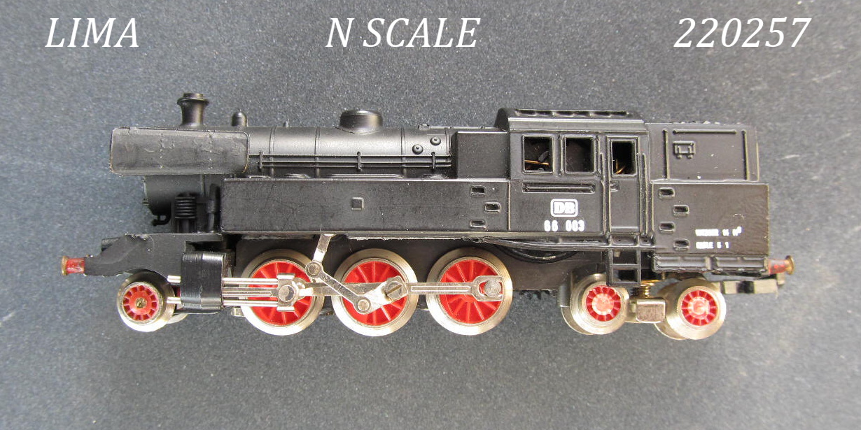

Von der Lima ganz zu schweigen : https://lima-n-scale-locomotives.webnode.cz/#img-6284-jpg
Von der Lima Lok (oder vergleichbaren Modellen, das Fahrgestell wurde für alle möglichen 1C2 "verwurstet") dürfte aber das Nachlaufgestell stammen.
Der Umbau dürfte letztlich schon einige Dekaden zurückliegen und dafür sieht das Ergebnis ganz ordentlich aus! Und unter der Prämisse, daß man in N sowieso gewisse Zugeständnisse eingehen muß, ist sogar Achsstand und Treibraddurchmesser akzeptabel. Auch die Speichenanzahl stimmt und die Gegengewichte kann man so lassen.

da muss ich mir doch selbst widersprechen. Der würfelförmige Kasten links vor dem Führerhaus entlarvt das Gehäuse eindeutig und zweifelsfrei als das der Lima 66. Also doch nicht nur die Betriebsnummer...
Das Windleitblech stammt allerdings in der Tat von der Arnold 23.
https://926c4afb7e.cbaul-cdnwnd.com/96af6ce6799...-public/IMG_6284.JPG
Genau, die Front hat man wohl von der 23 geklaut… Wer Interesse hat, geht bei Michas Bahnhof vorbei.
