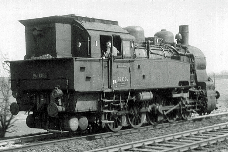

ich würde auch dazu tendieren, dass die originale Ausführung dieses kleine Trittblech auf dem Kolbenschutzrohr hatte, denn wie man auf dem Referenzbild sehen kann
https://www.dampflokomotivarchiv.de/images/basic/bmag_8401_56.jpg
ist der Rangiertritt doch eindeutig ein Teil aus dem ....wir würden sagen "Ratiomittelbau" ....also nachträglich gemäß DB- Normenblatt angebaut.
Als Nachtrag sei auch darauf verwiesen, dass die Rangierversion der DB dann an der unteren Stufe der Führerstandsleiter eine Verlängerung zum Tender hin hatte, sodass der Rangierer die Personaltreppe nicht verstopfen konnte.
https://www.dampflokomotivarchiv.de/images/basic/bmag_7517_52.jpg
Für die Länderbahnvariante, DRG, DRB, DR und frühe DB (Epoche IIIa) würde man also darauf verzichten können, da es das Normenblatt der DB vermutlich erst gab und schrittweise zur Anwendung kam als klar war, dass die 94 er im DB-Bestand und insbesondere dann als Rangierlok verbleiben würden!

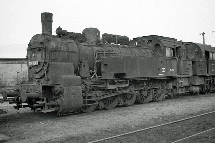

Hallo Torsten,
naja, also die Runddachkonstruktion hat es gegeben, aber die Loks sind da einer anderen Bauserie zuzuordnen.
https://www.dampflokomotivarchiv.de/images/basic/bmag_7124_51.jpg
Eine 94 733 hatte demnach so ein rundes Dach auf (fast) gar keinen Fall, ......lassen wir kriegsbedingte Besonderheiten mal außen vor ....
Richtig ist, dass die 730 eine besonders exotische Lok war und eine dreiteilige Esse hatte, die zwar nicht typisch, aber bei den 700ern offenbar nicht selten anzutreffen war
https://www.dampflokomotivarchiv.de/images/basic/lhw_2899_57.jpg
https://www.dampflokomotivarchiv.de/images/basic/bmag_5954_52.jpg
.....womit tatsächlich "fast alles" stimmt, wenn man Zylinderbreite, Radstand, fehlende Griffstangen und besagte Innenliegende Trittbretter mal vernachlässigt.
Andreas' Lok müsste also ohne Trittbretter und mit dieser Rauchkammertür eine 94 1-4 bis maximal zur frühen DB Epoche IIIa werden oder eine DR bis zur IVa (.....was er gewiss nicht vor hatπ) .
https://www.dampflokomotivarchiv.de/images/basic/bmag_7790_51.jpg
https://www.dampflokomotivarchiv.de/images/basic/grafen_6815_54.jpg
