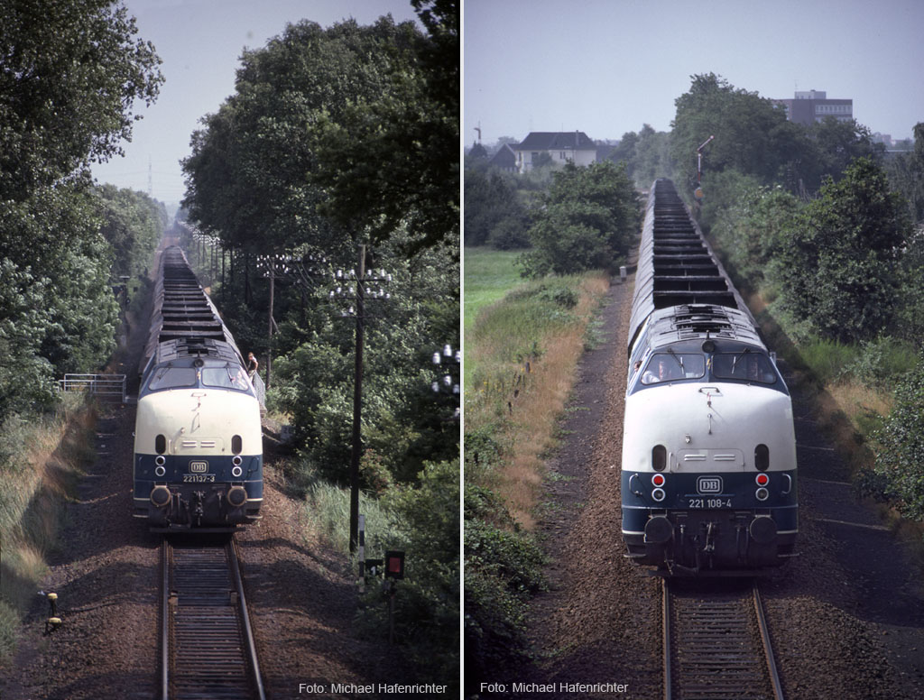

uNdercover
wofür braucht eine V200.1er / 221er als dezidiert nicht wendezugfähige Lokomotive Schlusslichter?
Zum Beispiel für Alleinfahrt als Lokzug, oder als Schiebelok.
falsche Antwort
In beiden fällen schrieb das DB Signalbuch das vereinfachte Schlusssignal Zg4 (bei Nacht ein rotes Licht, bei Tag die rote runde Scheibe) vor.
Aber was will man machen. Die Spielzeugeisenbahner wollen die bunten Lichter halt haben
Für die Erbsen- bzw. Nietenzähler unter uns sollte man noch erwähnen, TEE-Wagen auf V200 bitte nur in Epoche 3 oder in Epoche 4 mit MD-Drehgestellen ohne Magnetschienenbremse, aber mit Achsgeneratoren zu betreiben 🥳.
Die V 200.0 fuhr den Rheingold zwischen Oberhausen und Arnheim und die V 200.1 den Zwei-Wagen-Merkur auf der Vogelfluglinie, in beiden Fällen mit Dampfheizung und waggonseitiger Vmax 160 km/h. Für die Klimaanlagen gabs den Dynamo. Erst Ende der 70er wurden die Wagen umgebaut, sodass der Betrieb hinter dampfheizenden Dieselloks unmöglich wurde.
Wobei ich mir nicht sicher bin, ob die V 200 den Rheingold überhaupt noch in Beige/Rot erlebt hat.

Hallo Falco,
wenn dann nur ganz kurze Zeit. Oberhausen - Emmerich war ab 1966 elektrifiziert. Der Rheingold wurde 1965 Teil des TEE-Netzes, damit kam dann die TEE-Lackierung.

Hi Dominik,
das stimmt, aber Emmerich-Arnheim zunächst nicht. Und da man nicht zweimal die Lok wechseln wollte, fuhr der Rheingold einige Zeit die gesamte Strecke mit V 200 unter Oberleitung, durchaus nicht nur ganz kurz.
Die Farbfotos, die ich dazu finde, weisen allerdings alle beige-blaue Wagen auf, also noch vor Einführung der TEE-Farben für diesen Zug. Siehe auch hier: http://www.welt-der-modelleisenbahn.com/tee-rheingold.html
Irgendwo hatte ich allerdings detaillierter nachgelesen, wie sich das verhielt.

Zitat - Antwort-Nr.: 21 | Name: GrafKrolock
Für die Erbsen- bzw. Nietenzähler unter uns sollte man noch erwähnen, TEE-Wagen auf V200 bitte nur in Epoche 3 oder in Epoche 4 mit MD-Drehgestellen ohne Magnetschienenbremse, aber mit Achsgeneratoren zu betreiben.
"Für die Erbsen- bzw. Nietenzähler unter uns sollte man noch erwähnen", dass es 1962 noch keine ausgereiften Scheibenbremsen gab - und die 160 km/h TEE-Wagen deshalb MD-Drehgestellen mit Klotz- und Magnetschienenbremsen bekamen.

um nochmal auf die Diskussion um die Schlusslichter der 221 zurückzukommen:
https://www.michael-vau60.de/2025/202510/20251020/053.jpg
In diesem Beitrag gibt es weitere Bilder von 221 Sandwiches mit Fal Ganzzügen.
https://www.drehscheibe-online.de/foren/read.php?017,11267770
Scheint in der Tat planmäßig so gewesen zu sein, und dazu noch vollkommen vorschriftsmäßig richtig!
Hallo Engelbert,
natürlich ist das vorschriftsmäßig. Mit Zg2 ist bei Lz oder am Zugschluss als Schublok zu fahren. Nur nicht, wenn das Tfz zieht und sich Wagen dahinter befinden.
