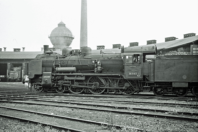

Hallo Torsten,
das ist eine interessante Beobachtung, die aber vermutlich ganz einfach,....zumindest aber glaubwürdig zu erklären ist:
Würde diese Kehle innen erhalten bleiben, würde das Windleitblech beizeiten durchrosten, weil sich dort Wasser/Kondensat/Schnee/Lösche/Dreck ansiedelt und sein Werk vollenden möchte.
Damit wird also eine klassische "Mistecke", wo womöglich auch noch Fetteimer und anderer Unrat abgestellt werden kann unterbunden.
Die Wittelösung braucht das logischerweise nicht mehr, da dort, genau wie zu Garbes Zeiten, als es gar keine Windleitbleche gab, einfach keine "Staunässe" entsteht.

Hallo Torsten,
das mit der Schräge ist mir auch noch nicht aufgefallen. Alte Fotos (EK-Buch) kann ich erst heute abend daheim nachschauen.
Ein Foto habe ich im Netz gefunden von einer Windschneiden-P8, ohne Windleitbleche und die hat diesen Schwung wie auch die Witte-Loks drin.
Sind diese Schrägen Teil der Reichsbahn-Windleitbleche? Evtl. zur Stabilisierung? Einfach so ein Gedanke...
Seitlich folgen die Reichsbahn-Bleche ja diesem Schwung im Umlauf, da ist nix schräg in der Seitenansicht.
in Bild 1 kann man gut sehen, dass das Windleitblech sowohl der Kehlung folgt und dort angenietet ist, als auch an der "Schräge" zusätzlich noch befestigt ist.
Nun könnte man fragen, was sich in dem toten Raum befindet und die logische Antwort ist:
Die Brotbüchse!
Rechts vom Meister und links vom Gesellen 😃

dampfrailfan - 27.11.25 15:18
innen offen? Du meinst dass man von der Seite, so wie du schreibst, sie als Brotbüchse nutzen könnte? Hmmm, da hab ich so meine Zweifel. Ich denke, dass da von der Schräge in die Kehlung ein Blech nach unten gezogen ist jedenfalls sagt mir das dieses Foto, einmal ein Ausschnitt und dann das komplette. was waren das noch Zeiten als es noch ein richtiges Nostalgieprogramm gab.
Wäre es dort unter dem Blech hohl dann wäre dort statt der Fortsetzung des Schattens der Laterne ein dunkles Loch. Also, wenn ich das nachbaue dann zu. Nun hab ich im Februar geplant mit dem Rodelblitz zu fahren, da wird sich in Arnstadt die Gelegenheit ergeben, die Lok zu begutachten.
Vin der 1182 gibt es auch das eine oder andere Bild mit Witteblechen. Auf diesen Fotos sehe ich die Bleche auch nicht. Sind die am Ende sogar an den großen Windleitblechen fest angebaut? Gucke ich mir an. Bei der Gelegenheit mal einen Zollstock dran halten, dann muss man nicht Rätselraten wie breit die Schrägen tatsächlich sind.
Grüße Torsten
Grüße Torsten

Hallo Torsten,
Für einen Modellbahnhersteller, der sich vielleicht doch noch einmal dieser Lok ERNSTHAFT widmen will, wäre auch das Thema "Steuerungsträger" nicht uninteressant und damit noch eine zusätzliche Ergänzung zu den ohnehin schon vielen Varianten der P8.
Oder man bastelt es sich eben selbst.

Windleitbleche muss man nicht neu erfinden,
Mal gucken... ist ja sowieso eher fürs Gemüt, beim fahren sehe ich all das mit meinen Augen auch nicht
