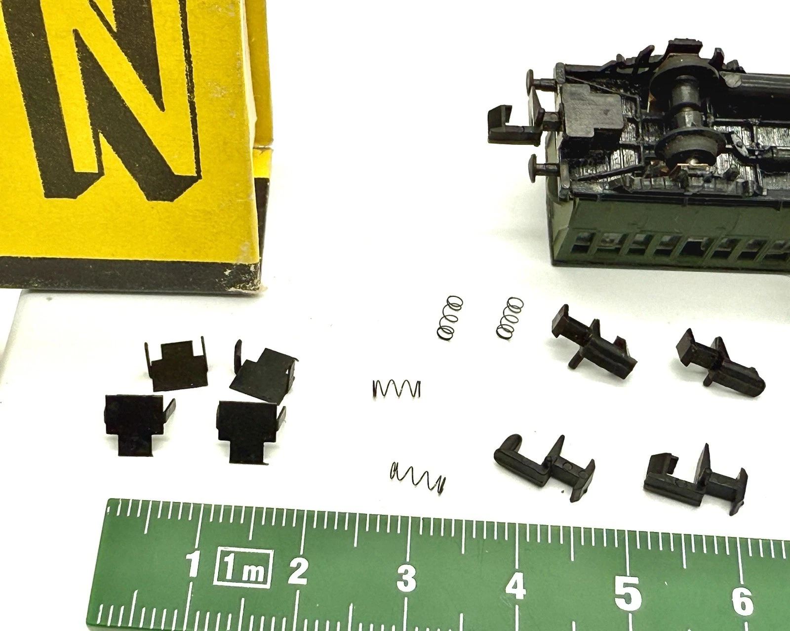

ich habe hier im Verein einen sehr schönen Piko DR Stückgutwagen zur Reparatur, da die Kupplungen und ein Radsatz fehlen. Irgendwie passt von den "westlichen" Ersatzteilen die ich da habe, so ziemlich gar nichts.
Radsätze von MTX scheinen zu passen, leider sind an der Position, wo der Wagen noch einen altehrwürdigen Radsatz hatte, die Lager geweitet und der Kunststoff plastisch verformt. Lässt sich hoffentlich durch Erwärmen wieder ausrichten, sonst muss ich Material einkleben.
Kupplungsabdeckungen passen leider weder von Roco noch von Fleischmann, da die Metallklammern die Kupplungskammer von außen umfassen, ähnlich wie bei alten DG von Arnold.
Kennt jemand eine Bezugsquelle für ET von Piko-VEB Waggons?

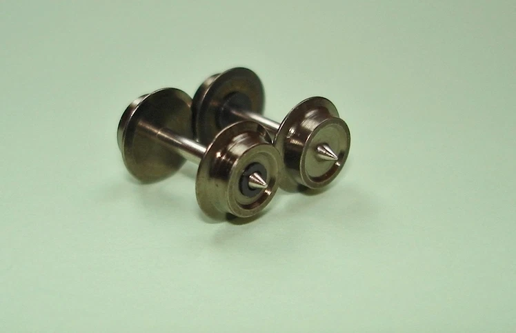

Die Original Radsätze sind grusig und haben mit 5,5 mm einen kleineren Raddurchmesser als "Westware" (6,0 bzw. 6,2 mm). Kannste knicken,

Die Bleche haben bei diesem Wagentyp am Ende eine Ausnehmung für einen angegossenen Nippel am Kupplungskasten. Das ist offenbar nicht bei allen Modelltypen der Fall.
ich schaue mir das heute Abend mal an., weil ich die Sache mit dem Blech auf dem Kupplungskasten anders in Erinnerung habe. Bei ebay gibt es aber sowas gerade auch und wir wissen, dass hier oft mitgelesen und ein Geschäft gewittert wird.
Spontan:
https://i.ebayimg.com/images/g/x2kAAeSwuQBoi5gE/s-l1600.webp
18,70 €will er haben
Beim Radsatztausch nutze ich jedoch keine Konkurrenzprodukte, sondern kaufe sie separat bei den einschlägigen Herstellern, die das auch für Piko - Alt gezielt so anbieten.
Spontan:
https://i.ebayimg.com/images/g/dDwAAOSwc3ZUoUSl/s-l1600.webp
10Stck 11,70€ 15,2/6,2

Die für Piko alt typischen Radsätze kannst du eigentlich ungesehen in die "Ablage Rund" versenken. Neben "turmhoher" Spurkränzen liefen sie in den seltensten Fällen wirklich rund und hatten zudem oft irgendwelche Einschlüsse, so daß sie "hopperten", selbst bei Rundlauf.
Selten, weil für den Westimport gefertigt, sind die Kunststoffradsätze. Die sind, obwohl aus Kunststoff, absolut rundlaufend und haben kleinere Spurkränze. Aber die Suche danach ist müßig; Thomschke bietet passende Radsätze...
Was die Abdeckungen der Kupplungen betrifft, ist es bei Piko auch etwas "schwierig", da sich zum einen die Aufhängung teilweise während der Produktion geändert hatte, zum anderen es eine Rolle spielt, aus welcher Produktion, welchem Zulieferer, die Fahrzeuge stammen. So gibt es z. B. bei den alten Donnerbüchsen von aufgeklebten Deckeln bis hin zu eben den Blechabdeckungen alles mögliche. Deshalb ist es auch eher schwierig, da spezielle Ersatzteile irgendwo aufzutreiben. Meist ist es tatsächlich günstiger nach kompletten Wagen als Bastelware Ausschau zu halten und die dann entsprechend zu "schlachten"...
So ist das auch bei dem von dir verlinkten Ghuw Gepäckwagen. Die hatten teilweise ab Werk auch nur aufgeklebte Kunststoff- Plättchen. Einfach aus max. 1 mm dicken Material ausschneiden, aufkleben und danach je nach Wunsch mit dem Edding oder Pinsel mit schwarzer Farbe anmalen. Ist am Kupplungskasten hinten so ein Nippel, war der technologisch nur dafür da, dass der Deckel auf dem Kupplungskasten mittig und passgenau aufgesetzt wurde bei schneller Akkordarbeit am Fließband oder bei den damals noch vielen Heimarbeitern.

so, die Reparatur war erfolgreich. De Wagen ist nun ein ökumenischer Joint-Venture.
1. Den Befestigungsnippel musste ich abreißen.
2.. Die Achslager waren nach Übergießen mit kochendem Wasser quasi al dente und ließen sich zusammendrücken. MTX Radsätze passen jetzt. Fleischmann Achsen sind zu kurz.
3. Die Abdeckbleche habe ich aus Roco Blechen angefertigt. Druckfedern stammen ebenfalls von Roco (die kleinen), Kupplungen vermutlich von Arnold.
4. Den Dom im Wagenkasten habe ich mit 1,7 mm mit der Hand aufgebohrt (Stiftenklöbchen) und eine KS Schraube 1,8 mm rein gedreht.
Fotos kommen morgen bei Tageslicht.
Grüße, Peter W

Zu den Radsätzen.
Ich bilde mir ein, alle "Piko" - Radsätze vorzeigen zu können.
Links der einseitig isolierte Metallradsatz für die beleuchteten Schnellzugwagen. Daneben das Stahlrad und das erwähnte  Vollplasterad für den Westexport.
Danach der Standard-Aluradsatz. Dann der Plasteradsatz mit Stahlachse der Fa. Stein für alle Wagen mit Metalllagerung. Zuletzt der Radsatz der IGMet, der nur und ausschließlich auf Pikogleis passt ( sieht man auch)
Wie man die Stahl- von den Aluradsätzen unterscheiden kann, zeige ich im Bild 2
Der Aluradsatz steht immer!

Zu den Radsätzen: Auf Svens Bild fehlenn m.E. die allerersten, die bis auf die Achse nur aus Plast bestanden. Die eierten vielleicht sogar weniger als die späteren, sammelten aber jede Menge Dreck auf. So habe ich meine allerersten Wagen (mit Bügelkupplung) später auf die Metallachsen umstellen müssen. Irgendwo hab' ich die Dinger noch, vielleicht gelingt mir ein Bild.

Die Radsätze entsprechen dem 2. von rechts in meinem Foto, oben, wobei ich noch prüfen muss, ob dieser ab Werk einen. Kleineren Durchmesser hatte.  Dann gäbe es von den doppelt isolierten Radsätzen 2 Sorten, ..aber das wird noch "abgedeetet" πŸ˜†
Wenn überhaupt, würde ich ohnehin nur die  glänzenden Stahlradsätze (2. v.links) empfehlen., denn damit rollen die Wagen zumindest etwas besser und sammeln.
auch keinen Dreck.

der im als Bild 14 gezeigte O-Wagen hat die m.E. ältesten Radsätze. Da ist nur die Achse aus Stahl, die Bodenplatte samt Kupplung und innerem Radsatzlager ist aus einem Stück gefaltet.
