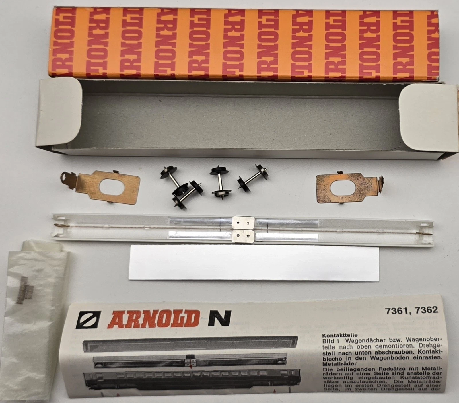

Es gibt zwar die hier, aber die sind eigentlich für die alten zur Beleuchtung vorbereiteten Arnold 165mm Waggons...
https://www.kamodel.com/dh/spur-n/1219-k179-kon...genbeleuschtung.html
Und diese Beleuchtung wiederum sah so aus:
https://i.ebayimg.com/images/g/ofUAAeSwJU1n9n5N/s-l1600.webp
Die dazugehörigen Waggons sahen dann aber von unten so aus:
https://i.ebayimg.com/images/g/X8cAAeSwuRZopcWq/s-l1600.webp
Beitrag editiert am 22. 08. 2025 19:14.
Das sieht so aus wie die beim HWZ...der hatte aber Federn auf die Achsen...
