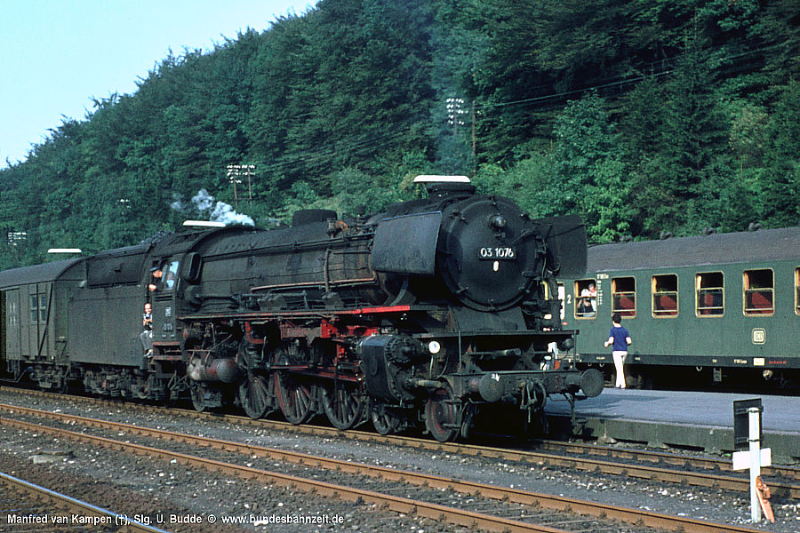

Hallo n-bahnhermann,
Scheibenvorlaufräder hatten diverse Loks z.B. 41 186 und 41 111 https://www.drehscheibe-online.de/foren/read.php?017,8620466,9092527 . Da wurde wohl genommen was gerade vorhanden war (auch andere Speichenzahlen). Später dann auch wieder Scheibenräder. Ich habe z.B: ein DB 03.10  mit einem Scheibenrad und einem Speichenrad im Vorlaufgestell und eine DR 01 mit 2 Scheibenvorläufern.
edit: hier eine 86 https://www.bahnbilder.de/bilder/86-346-am-25101975-alten-150398.jpg
DB 03.10 https://www.bundesbahnzeit.de/galerien/03.10%2...1076.jpg?=1297185001
DR 01 mit Scheibenvorläufern https://lh3.googleusercontent.com/proxy/DV90xG...B7rPigkh3XjAK7iSlrNX
gibt auch ein Foto von der mit gekürzten Wagnerblechen

Hallo n-bahnhermann
die Loks der Baureihe 03.10 waren als 03 10xx beschriftet. Umgangssprachlich und auch dienstlich wurde sie als 03.10 bezeichnet um Verwechslungen mit der normalen 03 zu vermeiden. Es gab für die 03.10 spezielle Laufpläne.
https://sauerlandbahnen.info/img/upl/LP-0310-611001-1p.jpg
Bei der 042, 043, 011, 012 gab es ebenfalls jeweils spezielle Laufpläne. Das was auf dem Papier stand und das was von der Lokleitung tatsächlich vor einem Zug gespannt wurde war aber nicht immer zutreffend...

Wenn wir aber schon über die Umbau 03.10 der DB sprechen, dann sind da 1000er Scheibenvorläufer ja geradezu Pflicht, sonst wirkt es nicht,
Gibts aber nicht!
https://image.jimcdn.com/app/cms/image/transf/n...1467728391/image.jpg
Zur Ehrenrettung sei gesagt, dass es die DB Umbau 03. 10, genau wie im Modell, aber natürlich auch mit Speichenvorläufern gab...... https://image.jimcdn.com/app/cms/image/transf/...1467728391/image.jpg
