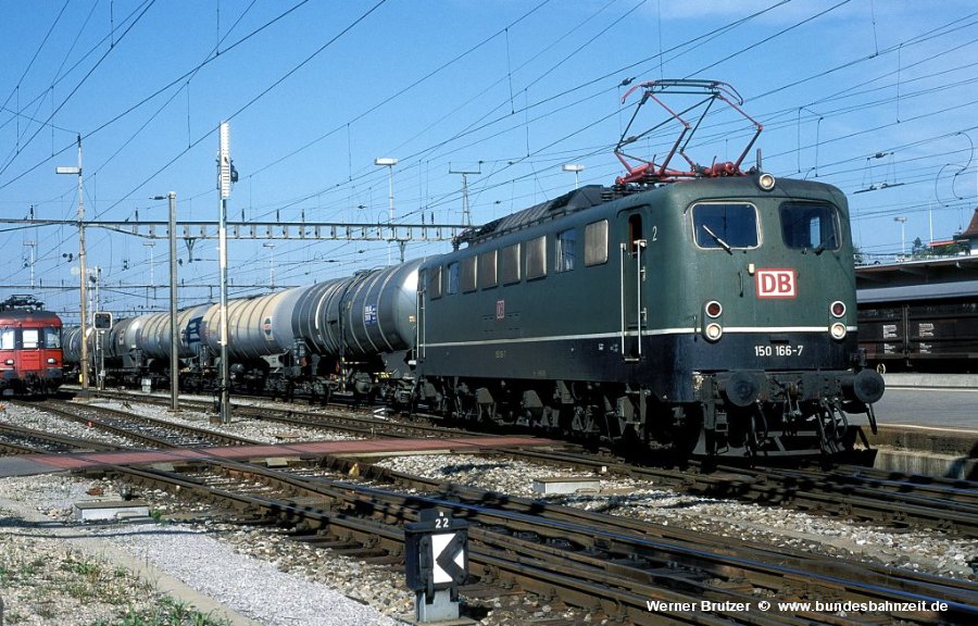

das ist der Link zu Ulrich Budde Bauartunterschieden:
https://www.bundesbahnzeit.de/seite.php?id=607
Die Schienenräumer gab es erst ab der 150 165.png)
Deine Roco 150 sieht durch die Schienenräumer der 181.2 deutlich besser aus. Leider ist die Roco 150 von der Zugkraft her eher was für den Personennahverkehr. Man könnte die Lok daher an allen Seiten mit vier Bremsschläuchen ausrüsten - diese Loks konnten automatische Türen ansteuern. Das war bei vielen Kornwestheimer bzw. Stuttgarter 150 so.
Ein spezieller Vogel war 150 166: Schienenräumer, vier Bremsleitungen für den Einsatz im Nahverkehr, ein "Schweiz-Paket" und eine Kombination aus Klatte- und DDL-Lüftungsgittern:
https://www.bundesbahnzeit.de/bauartunterschied...0166.jpg?=1435503114
