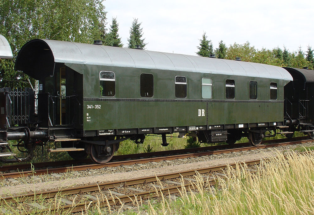

Anbei der Vergleich Arnold zu Hosse (Bild 1) auf Fleischmann - Fahrwerk ( Bild 2).
Das wäre auch die optische Konsequenz, wenn der jährlich wiederkehrende Wunsch nach neuen Donnerbüchsen in die Tat umgesetzt werden würde. Die alten Flm wären dann ein Fall für den grünen Punkt.
Daher würde ich hier eine Kombination Hosse Bage mit Flm Baai empfehlen, damit das optisch annähernd passt ,(Bild 3)
Die Rekowagen von Hosse, einem Kleinserienanbieter in den 90igern, nutzten das Fleischmann Unterteil.
Das war eine völlig eigene und durchaus brauchbare Sache, in Anbetracht plötzlicher Zurückhaltung der Großserienhersteller mit Blick auf den typischen DR- Fuhrpark, wo zwar pauschel umgelabelte DR - Loks verfügbsr waren, aber die dazugehörigen Wagen fehlten
Heute ist es umgedreht. Fast jeder Neubau oder Rekowagen ist verfügbar, aber gut gemachte Reko- oder gar Neubaudampfloks wie die 03.2 (GR und Reko) 19.0, 22/39.10, 23/35.10, 50.35 (Öl und Kohle), 50.40DR, 52.8, 58.30, 65.10, oder 83.10 sind dazu passend nicht verfügbar und doch in Epoche VI museal erhalten (ausser 19 Reko und 83) und zumeist sogar einsatzfähig.

Zunächst zeige ich die optisch wie technisch passenden Hosse Reko und Fleischmann Donnerbüchse.
Danach den Arnold Reko als Packwagen gegen die Donnerbüchse. Ehrlich gesagt passt das nicht.
Aus dem RAW wurde kurzfristig ein "Famos" Bi 29 bereitgestellt. Dieser Wagen wurde gleich nach der Enteignung von Herbert Stein neu entworfen, weil offenbar die alte Form nach nicht mal 10,Jahren schon verschlissen war. Noch auf dem alten Fahrgestell basierend, überrascht er gegenüber dem Piccolo- Kollegen mit richtigigeren Außenmaßen und kann sich durchaus hinter dem Arnold einreihen. Schauen wir mal nicht so genau auf die Puffer und das Fahrwerk harmonieren Famos (Vertrieb Piko) aus dem Jahre 1973 und Arnold aus 2014 deutlich besser. Das Fahrwerk wurde unter Prefo dann um 1980 auch nochmal aktualisiert.
Interessant ist zwar die glatte Seitenwand, aaaaber leider bekamen diese Wagen bei der Generalreparatur nur die schmalen Fenster mit Klappe der GR- Wagen mit offener Bühne.
https://berliner-eisenbahnfreunde.de/media/fahrzeuge/wagen7/BEF_wagen_7.jpg
Die Bi29Wagen waren damit deutlich entstellt und weniger komfortabel, also innen dunkler geworden.
Mit dem Hosse wirkt der Famos überhaupt nicht!
Zuletzt noch der Vergleich der beiden Bi einmal von Stein und mit Blechdach aus dem Jahre um 1969 (Entwicklung 1966) mit dem Famos
Wir sehen also, dass für den generalreparierten Bi29 der DR grundsätzlich eine gänzlich neue Form erforderlich wäre, aber deren Absatz kaum profitabel sein dürfte.
Gruß Sven v
