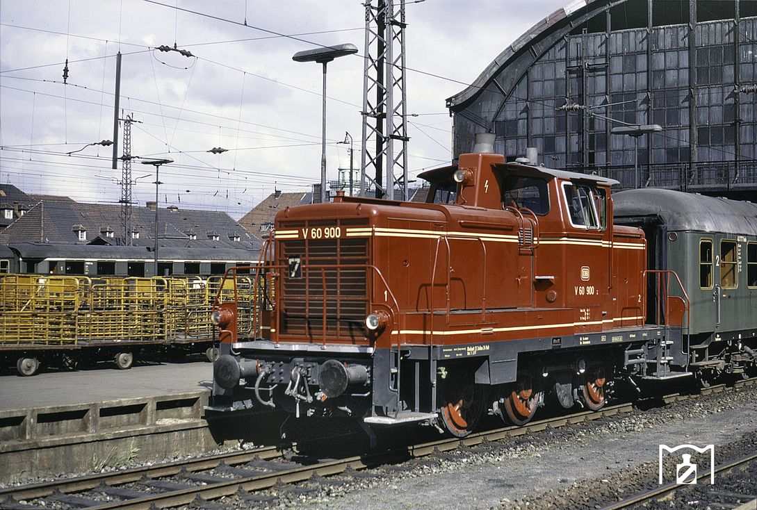

teilweise mit sandgelben Griffstangen an den Aufgängen: https://eisenbahnstiftung.de/images/bildergalerie/83034.jpg

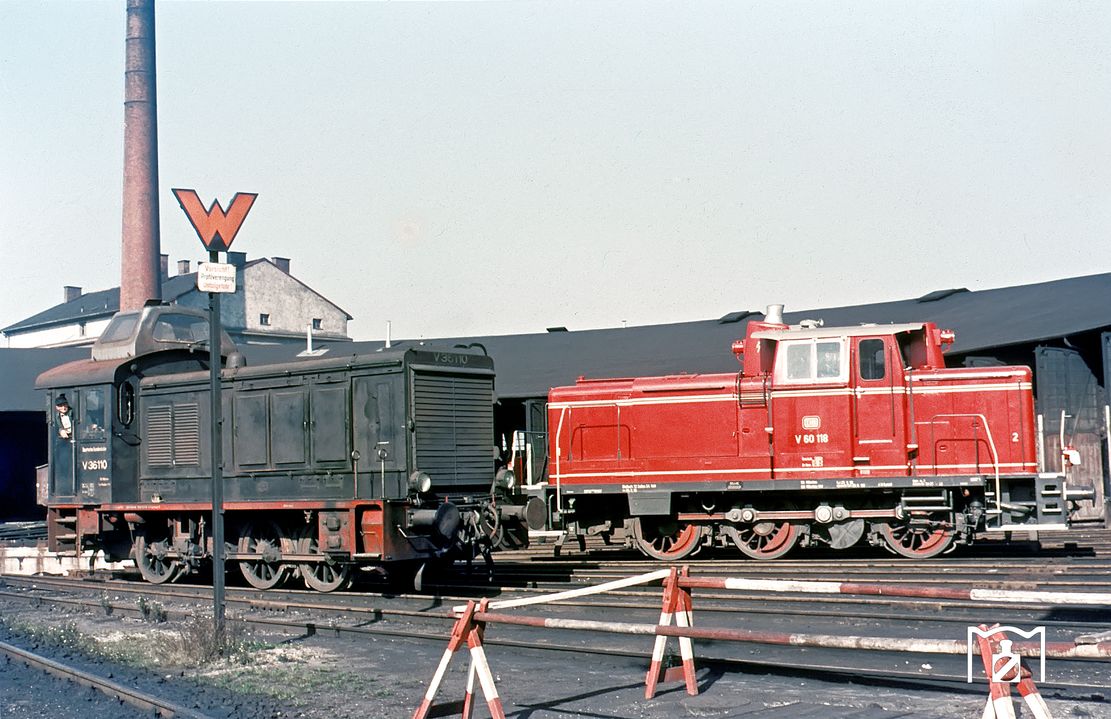

teilweise ganz rot oberhalb des Rahmens: https://eisenbahnstiftung.de/images/bildergalerie/63197.jpg

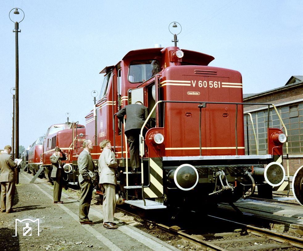

vielleicht mit abgenutzem Gelb?: https://eisenbahnstiftung.de/images/bildergalerie/32776.jpg

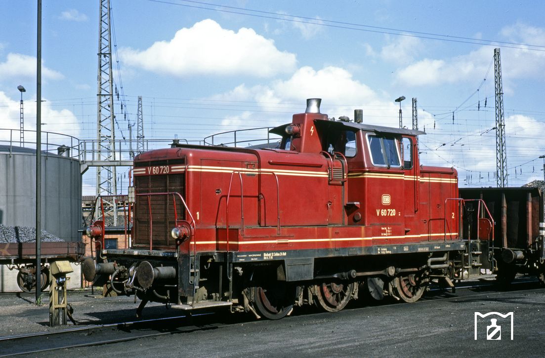

hier wirken die Stangen schwarz (mit gelb): https://eisenbahnstiftung.de/images/bildergalerie/22468.jpg

Kommt also drauf an, was du willst. Und: Warnanstrich ja oder nein?
