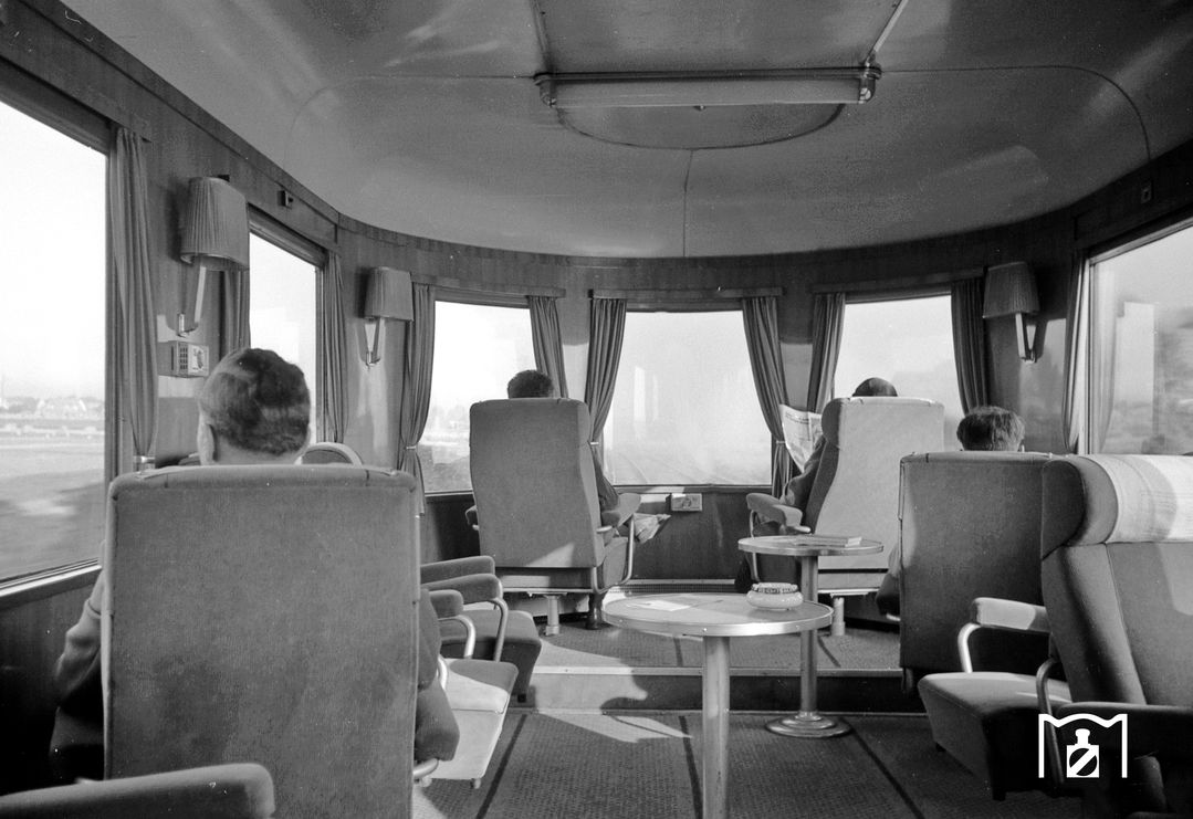

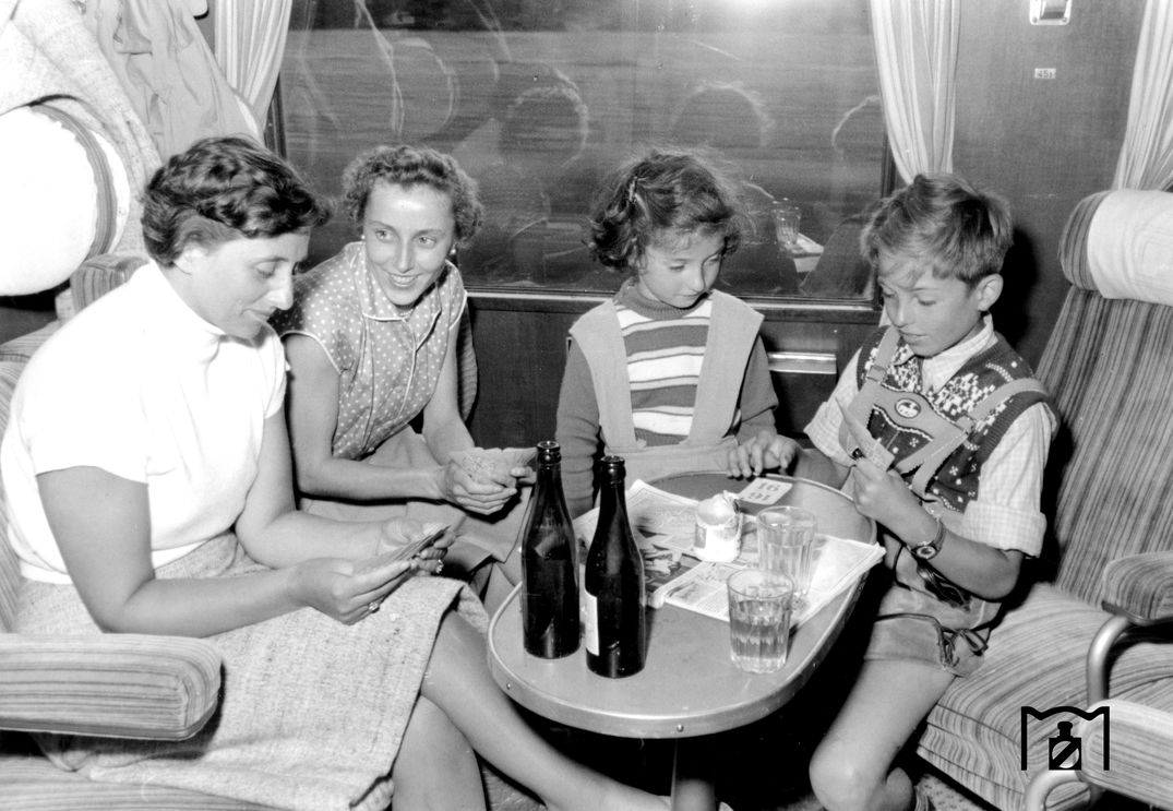

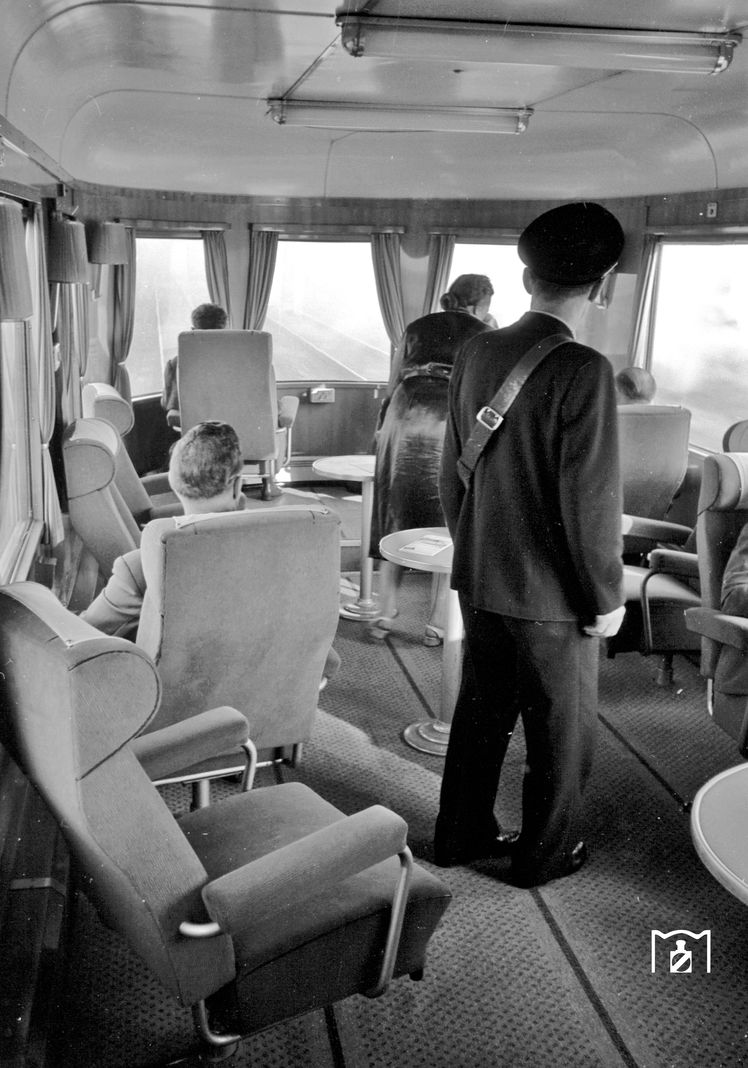

Nord-Süd-Magistraler - 08.06.25 08:48
Hallo Olaf,
genau diese Frage hat mich vor 1-2 Wochen auch "gestreift", ich bin ihr aber noch nicht weiter nachgegangen, da noch nicht akut. Vielleicht finde ich noch Farbbilder in meinem Sammelsurium zum Blauen Enzian.
Zunächst hier nur einige s/w-Abbildungen aus der Eisenbahnstiftung:
https://eisenbahnstiftung.de/images/bildergalerie/94786.jpg
https://eisenbahnstiftung.de/images/bildergalerie/31139.jpg
https://eisenbahnstiftung.de/images/bildergalerie/31140.jpg
Es existiert auch Filmmaterial, das aber mit dem (im Film nicht üblich zusammengestellten) Gegenzug gedreht wurde und keine Rückschlüsse auf die Innenausstattung des Henschel-Wegmann-Zugs in den 1950er-Jahren zulässt.
https://historischer-filmservice.de/eisenbahn-f...ege-der-1950er-jahre
Hier das Video bzw. Ausschnitte davon:
https://www.youtube.com/watch?v=ByvbGw6xUjc

Prima, das Bild
Zeigt eindeutig ein umgestaltes ex. 3. Klasseabteil (gab es aber auch im Gegenzug, der wurde aber auch anfang der 50er umgebaut) Das Streifenmuster des Sitzbezugs ähnelt dem der 1. Klasse der Silberlinge, dort waren es unterschiedliche Grautöne. Übrigens auch im Film kurz zu sehen.
Die Zusammenstellung im dem wunderbaren Film mit AR4ümg, 2xA4ümg und Kanzelwagen war übrigens so nicht planmäßig.
Die einfarbigen Bezüge wie im Kanzelwagen zu sehen, waren zu der Zeit oft blassgrün oder blassblau (etwas blasser wie im Wagen im Museum)
