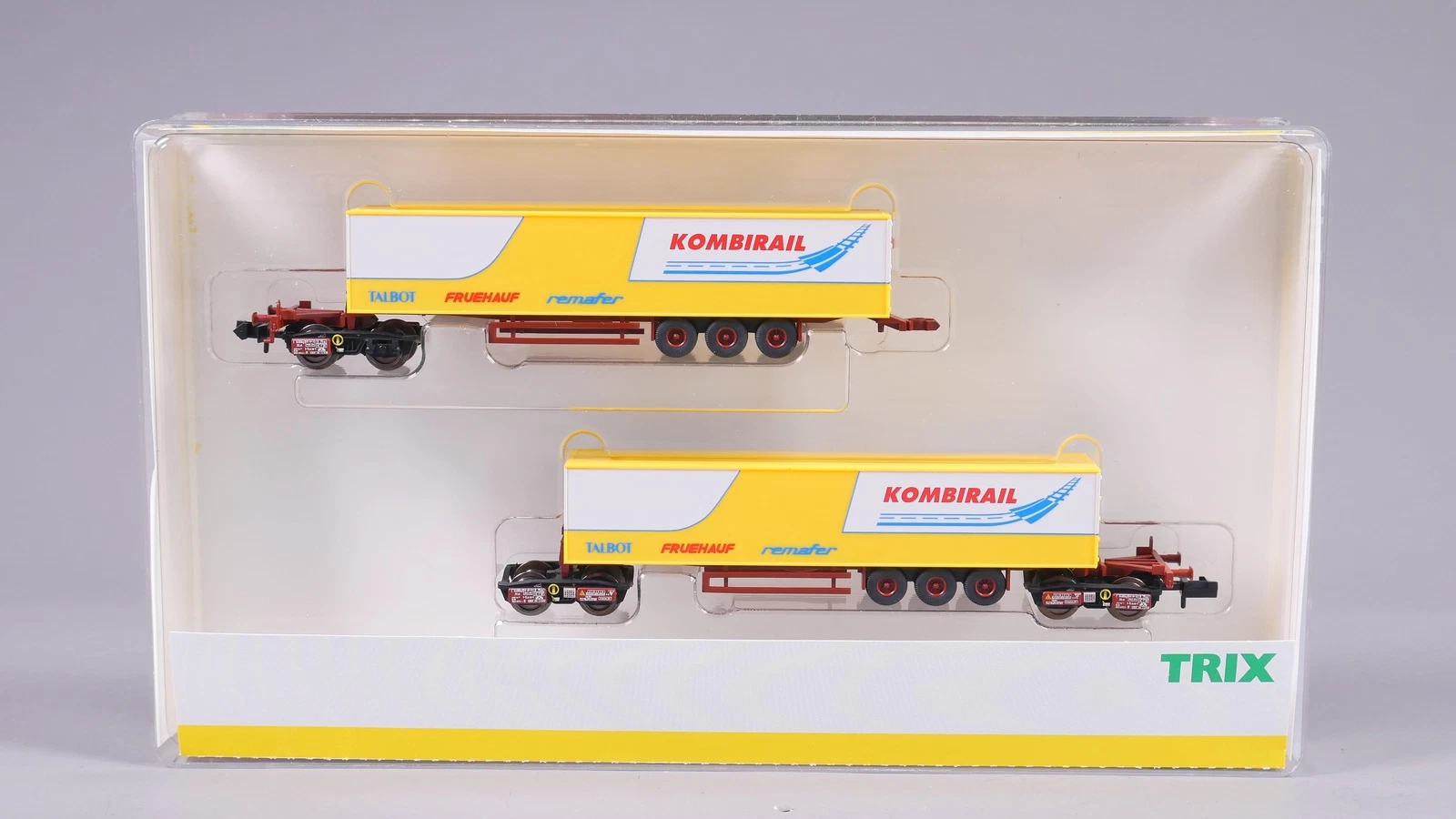

Hat von Euch schon jemand bemerkt, dass Trailer / Koffer in Taschenwagen von Trix derart grenzwertig in der Tasche sitzen, dass der Trailer an der Rangiererbühne bündig ansteht?
Was macht Ihr da(gegen)?
Ich habe den Boden ausgeklippt und den Radsatz durch Abschneiden des Bodens derat (vorbildswidrig) verschoben, dass der Trailer nach Zusammenklipsen wieder Abstand zum Rangierbühnengitter hat.
Wüde mich interessieren werd das Problem kennt und was Ihr dagegen macht.
Wie, das fällt Euch jetzt auf? Es stört mich seit es diese Modelle gibt und ich dachte mir anfangs, das wird bei einer Neuauflage beseitigt, aber leider wurschteln sie immer munter weiter mit ihren komischen Formen!
wie es scheint, sind wir beiden die einzigen, denen das aufgefallen ist / die das stört :-o
Wutz
PS: Brennend interessieren würde mich eine Expertise dazu = wie kann das sein / warum ist das so ?!
Pruuust; gerade verglichen.
Der Grund scheint zu sein, dass die (Koffer) Trailer von T* schlicht ZU LANG sind .....
Laut Norm 13,625 m = 85,16 mm in N
T* hat derer 87 mm
Ein Koffertrailer von R* hat 84 mm .......
Die Frage ist nun wie die kranbaren wirklich aussehen? Auch 13,62 m

Das Zauberwort ist MTX "Kombirail" und das Vorbild soll ein Amerikanischer Fruehauf-Trailer sein.
lg  Christian
https://i.ebayimg.com/images/g/tDAAAOSwSjZoLlbt/s-l1600.webp
Hi.
Ahhhhhhhhhhhhhh :-o :-o
Dann haben die Trix*-Er da getrixt?
Das erklärte dann nahezu alles:
- den Nupsi am Heck/Boden
- das abweichende Längenmaß
- die vermutliche Unkranbarkeit
Die von T* allumfänglich angebotenen Trailer entsprechen also im Grunde nicht dem BRD/EU Standard?!
