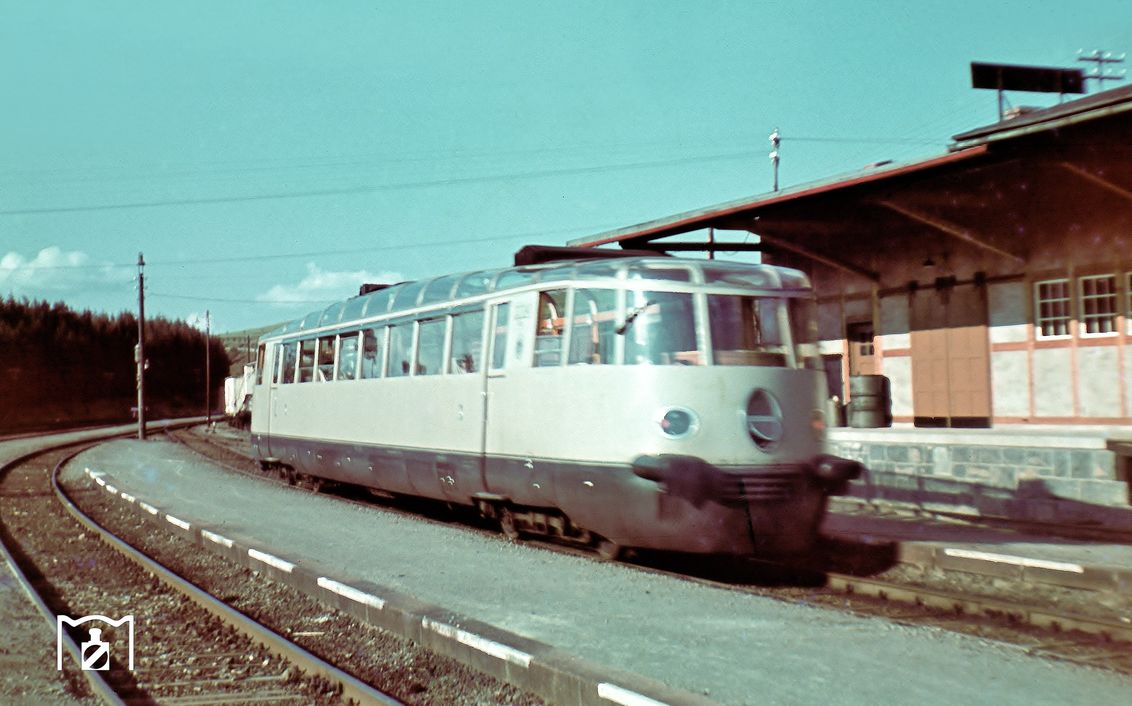

Hat jemand eine Idee, was der VT in der Epoche 2 für eine Farbe hatte? Auf manchen Bildern sieht er fast weiß aus, auf anderen dunkler. Liliput hat die Schürze schwarz gemacht, aber auf Fotos sieht es heller aus.
Beste Grüße,
Hansjörg
Beste Grüße,
Hansjörg

Diener schreibt: Wagenkasten "hechtgrau", Schürzen und Zierlinien "blaugrau", möglicherweise wurde au.ch "hellfeldgrau" verwendet.
PS: Die Eisenbahnstiftung hat ein schönes Bellingrodt-Farbfoto:
https://eisenbahnstiftung.de/images/bildergalerie/103359.jpg

Hallo miteinander,
Danke für die Hinweise. Also ist die Schürze schon mal nicht schwarz. Hechtgrau hört sich jetzt aber nicht sehr attraktiv an… Also das Bellingrodt-Foto ist spannend, da könnte es fast rot/creme sein… Der Rotstich der Schürze ist schon bemerkenswert.
Ich kannte die Märklin-Seite, insbesondere dieses Foto, wo mir der Anstrich des Wagenkastens recht dunkel erschien:
VT 137 240 durante le prove nel nel 1936. (Werkfoto Fuchs Waggon / C. Bellingrodt)
A differenza delle due "cabrio" successive, la prima aveva finestrature sul tetto anche nella parte frontale.
Auch da war offensichtlich Bellingroth beteiligt.
Beste Grüße,
Hansjörg
Beste Grüße,
Hansjörg

moinsens,
ich würde RAL 7021 Schwarzgrau für das Untergestell vorschlagen,
selbiger Farbton wurde auch beim VT 10.5 verwendet.
Der obere Teil sieht mir sehr nach RAL 9006 Weißaluminium aus.
mfG
mfG
ich habe beide H0-Modelle von Liliput:
- Köln 127 240 ( L112803)
- Dresden 127 463 (L112813)
Bei beiden Modellen ist das Fahrwerk in einem dunklen grau bzw. eher anthrazitgrau lackiert, das Oberteil weißgrau ähnlich RAL 7035 oder 9018.
Ob diese von Liliput gewählte Lackierung auf sicherer Grundlage basiert oder aufgrund von Vermutungen anhand von Schwarz-Weiß-Bildern weiß ich nicht, würde aber lieber erstmal selbst recherchieren, zumal die Ausschtstriebwagen selbst innerhalb der Deutschen Reichsbahn eine Sonderstellung einnahmen und von der Einheitslackierung abwichen.
Ich habe zahlreiche Literatur über den Triebwagen, u.a. zwei EK-Bücher sowie ein Heftlein über die Aussichtstriebwagen, habe aber diese Woche zeitlich wohl keine Luft, um dem länger nachzugehen, zumal meiner aus genau diesem Grund schon länger in der Vitrine steht und selbst auf seine Umlackierung von Ep. III in Ep. II wartet.png)
Also rot würde ich ausschließen.
Das Foto ist insgesamt etwas farbstichig (grünlicher Himmel!), und der rötliche Schimmer findet sich auch neben der Triebwagenfront am schattigen Bahnsteig, welcher sicher nicht rot sondern grau wie der im Vordergrund war.
Dass schattige, dunkle Bereiche einen Farbstich aufweisen (hier ins rötliche) findet man auf älteren Aufnahmen häufig - damalige Farbfilme waren halt etwas hm, suboptimal. Zusätzlich verblassten sowohl Farbdias als auch Papierabzüge mit den Jahren, und bei der nachfolgenden Digitalisierung und Restaurierung gibt es daher auch noch "Interpretationsspielraum".
Auch weißaluminium für das komplette Oberteil halte ich für eher unwahrscheinlich: dann würde es auf dem Foto glänzender erscheinen, mit sonnenbeschienen Stellen welche zumindest so hell wie der vermutlich weiße Kühlwagen im Hintergrund erscheinen. Die Lackierung wirkt eher gleichmäßig matt - ob nun hechtgrau, lichtgrau, kieselgrau... wohl nur schwer feststellbar.
LG Didi

Hechtgrau wirkt auf mich wie hellblau.
Der Et 91 hat lange eine sehr ähnliche Farbe gehabt.
Schwarzweiß-Fotos und alte Farbfotos mit rotstich sind nicht mehr als Hinweise.
Schönen Gruß
Axel
Schönen Gruß
Axel
Fine Scale München hat den Et91 in Ursprungslackierung 1935/36 herausgebracht.
Hellelfenbein/Weinrot Ral 1015 / 3005.
Axel
Axel

Trotzdem eine Rückfrage zu deinem Posting in 37:

@29
Hallo Axel,
sorry, ich verstehe deine Postings nicht.
Es geht hier um die Farbgebung des VT 90, nicht des ET 91. Bei der Diskussion um die Farbgebung des VT 90 verweisst du auf eine falsche bzw. nicht belegte Farbgebung des ET 91. Und auf Nachfrage verweist du auf ein Bild des VT 90. Das verwirrt mich.
Ich würde von einer nicht bewiesenen und von den Literaturangaben abweichenden Farbgebung des ET 91 zumindest nicht auf eine Vorkriegsfarbgebung des VT 90 schliessen.
Ich würde aber so weit gehen zu sagen, dass keiner der beiden Aussichtstriebwagen in der Vorkriegszeit die für die DRG typische rot-beige Farbgebung hatte, weil die DRG sich bereits im Übergang zur DRB befand und den Aussichtstriebwagen einen besonderen Stellenwert eingeräumt wurde, der durch die abweichende Lackierung Rechnung getragen werden sollte.
Alte Fotos sind in der Beurteilung schwierig, die diese oft einen gewissen Rot- oder Blau-Stich aufweisen und den Lichtverhältnissen eine besondere Bedeutung zukommt. Auf Schwarz-Weiß-Fotos wirkt rot oft fast wie schwarz.
Meines Erachtens nach kann man lediglich festhalten, dass die Schürze dunkel gehalten war und der Aufbau relativ hell.
Auf die Farbgebung des Liliput-H0-Modells hatte ich bereits verwiesen.
Das Liliput-Modell würde meines Erachtens nach auch zu den alten Fotos passen - also Fahrwerk ähnlich anthrazitgrau und Oberteil weißgrau ähnlich RAL 7035 oder 9018, Ob beim Oberbau ein gewisser Blau- oder Grau-Anteil mit eingemischt wurde, vermag ich nicht zu sagen. Die Dachstreben bzw. das Dach wird weißaluminium abgesetzt sein.

da wir nun jetzt schon OT sind:
Laut Diener war der elT 1998 zunächst beige (Wagenkasten) /weinrot (Schürze) lackiert, wie der spätere ET 11, später dann hellgrau (Wagenkasten) / blaugrau (Schürze), wie der spätere ET 41 und der elT 1999 zunächst beige (Fensterband) / schwarzblau (Wagenkasten unten) / blaugrau (Schürze), wie die 1932er Karwendel Wagen, später dann auch im Fensterband schwarzblau lackiert. Ich meine auch irgendwo mal ein Farbfoto des beige/weinroten Wagens gesehen zu haben.

Hallo miteinander,
Das mit den Farben ist tatsächlich eine spannende Sache. Mir ist natürlich auch der ET91 eingefallen.
Bei dem rotstichigen Foto muss ja zumindest das rote Schlusslicht stimmen... Ich hatte auch an Elfenbein gedacht, und dunkelgrau (gun Metal, da anscheinend glänzend) für die Schürze. Liliput hat das Dach ja nicht extra abgesetzt, mal von den Verdecken abgesehen. Ich habe hier auch noch ein freundliches Crème im Angebot.

Danke! Leider habe ich jetzt festgestellt, dass dem Modell das Oberlicht über den Türen fehlt… Ich weiß nicht, ob ich da nacharbeiten möchte, das zerstört wahrscheinlich mehr als es nutzt.
Beste Grüße,
Hansjörg
Beste Grüße,
Hansjörg
Hallo Hansjörg,
danke, das ist es, was mich gestört hat: Die Oberlichter fehlen ab den Türen und über der Front (siehe Bild in #21 und die Skizzen in #1)
Bei dem ansonsten sehr schönen Modell nimmt das Fehlen der Oberlichter irgendwie die "Leichtigkeit" der Konstruktion.
Ob sich das aber nachträglich noch einfräsen lässt? Vielleicht mit Zahnarztfräsern? Oder nur eine leichte Vertiefung andeuten und entsprechend lackieren? Evtl. geht tatsächlich mehr kaputt, was dann doch recht schade wäre...
Es gab zwei Varianten: den 137 240 mit Oberlichtern rings herum und die 137 462/463, bei denen diese nur an den Seiten waren. Ich baue letzteren. Ich denke, das korrigiert Michael am besten selbst direkt am 3D-Modell.

Hallo Hansjörg,
danke für die Aufklärung, ich habe (bewusst) bisher nur Bilder mit "Oberlicht rundrum" gesehen. Da das Modell aber ausserhalb meiner Zeit liegt, schaue ich mir das zwar gern, aber nicht so intensiv
, an. Mir ist bisher nicht aufgefallen, dass es eine Oberlicht-freie Variante gibt.
Also bräuchtest Du nur die vier Durchbrüche über den Türen durchbrechen...
Könnte eine heikle Sache werden!

Sicher, das sauber zu schnitzen wird schwierig…
Aber es ist anscheinend auch nicht nötig: Hier ist noch ein Foto von der Eisenbahnstiftung, ohne Fenster über den Türen:
https://eisenbahnstiftung.de/images/bildergalerie/77593.jpg
Wenn ich es richtig sehe, ist das der überarbeitete VT137 240, denn der 137 462 soll ja im Krieg zerstört worden sein.

Hallo Hansjörg,
ja das siehst du wohl richtig. Man kann ja die Betriebsnummer 90 500 Köl lesen:
https://www.triebwagenarchiv.de/index.php?nav=1...&action=portrait
Interessantes Foto, schon mit Nummer nach dem Umzeichnungsplan von 1947, noch ohne "VT", und in alter Reichsbahn-Farbe und ohne Eigentumsbezeichnung. Laut Eisenbahnstiftung auf 1956 datiert.

Das ist das Fenster vom Abort! Muss für den Tfz-Führer ein interessantes Aroma gegeben haben! Hier auf der Seite ist übrigens ein Foto von innen, wo man das gut sieht:

Was die Oberlichter angeht, habe ich also jetzt einen Zwitter gebaut, aber das reicht, um sich das Gemetzel für die fehlenden Fenster sparen zu können.

Wenn ich die Fotos vergleiche, könnte es fast sein, als hätte der Triebwagen VT90 500 auf einer Seite Fenster über den Türen gehabt und auf der anderen nicht. Ziemlich kurios. Oder das Foto hier ist falsch zugeordnet und zeigt eigentlich den 90 501:
