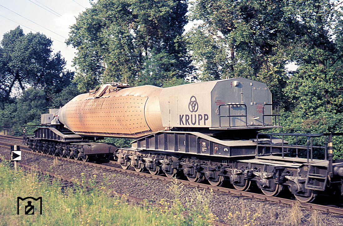

Bilder des konkreten Minitrix Vorbildes gibt es bei der Eisenbahnstiftung, u.a.:
https://eisenbahnstiftung.de/images/bildergalerie/4394.jpg
https://eisenbahnstiftung.de/images/bildergalerie/71795.jpg
Man erkennt deutlich die Bremsen. Eine Verbindung von Drehgestell zu Drehgestell sieht man keine, wohl aber ein Rohr, das seitlich unter dem Torpedo verläuft.
