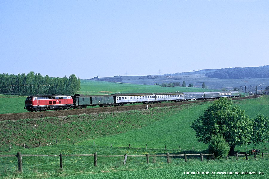

Die Dachkanzeln wurden nicht bei jedem Traktionswechsel umgebaut: hier ein Foto einer 216 vor einem Eilzug (E2740) mit einen Kanzelgepäckwagen, Aufnahme im Mai 1976
https://www.bundesbahnzeit.de/galerien/V160%20-...0065.jpg?=1585914374
