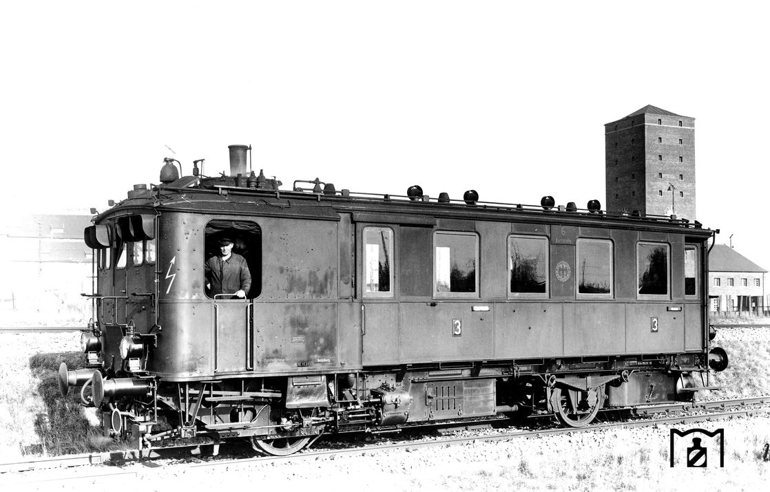

dann will ich mal ein bischen ausführlicher werden.
Das hier ist ein badischer Wagen:
https://eisenbahnstiftung.de/images/bildergalerie/77154.jpg
der "6 Karlsruhe" (ex Baden 1005). Bei der DRG hatten die badischen Wagen die Nummern 1 bis 8.
Das hier ist ein Württemberger:
https://upload.wikimedia.org/wikipedia/commons/...ischer_DW_8_1905.png
Die zur DRG gelangten Wagen wurden unter den Nummern 9 bis 14 geführt.
Man erkennt deutlich die unterschiedlichen Fensterbreiten.
Das Arnold Modell hat breite Fenster, entspricht also der württembergischen Bauform.
https://www.spurweite-n.de/NDBPics/Arnold/2924--2.jpg
Immerhin ist aber die Betriebsnummer badisch.
Zur DR-West kamen noch insgesamt 4 wü. (DT 10, 11, 13, 14) und 2 bad. (DT 1 und 8) Wagen, die aber bis auf einen badischen Wagen alle 1949 ausgemustert wurden. Der DT 8 lief noch ein paar Jahre auf der Strecke Müllheim-Neuenburg. Die Angaben über seine Ausmusterung sind je nach Quelle irgendwann zwischen 1953 und 1958. Er könnte prinzipiell noch rot gewesen sein, bei den Württembergern möchte ich das aber bezweifeln.
Dass es rote Modelle gab, will nichts heißen. Es gab ja auch bei der DB keine rote V20 oder V36, keine ozeanblaue 103 und keine 10 in weinrot mit Wagner Blechen.png)

Auf den letzten Aufnahmen (leider in s/w) ist deutlich zu erkennen, dass der Kittel einfarbig und etwas ausgeblichen war und am unteren Rand des Kastens sowie unterhalb der Fenster eine hell angesetzte Zierlinie trägt. Eine Kennung "DB" ist nicht vorhanden.
Es ist deutlich zu erkennen, dass dach Dach gegenüber dem Wagenkasten deutlich dunkler gehalten ist, jedoch nicht so schwarz wie der Dampfkessel mit Schornstein.
Ich vermute, - Achtung: Spekulation ! - , dass der Wagenkasten ein ausgeblichenes Grün trug, da ein Rot auf s/w-Aufnahmen deutlich dunkler und fast wie ein Schwarz rüberkommt.
Hinzu kommt, dass aus der Reichsbahnzeit (Ep. II / DRG) nur Kittel in grün oder in weinrot-elfenbein ( RAL 10 bzw. 3005 und RAL 20m bzw. 1001 - Beispiel DT13 und DT 14) belegt sind. In den späten Kriegsjahren (1944) galt die Farbe Elfenbein als kritisch wegen drohender Flugzeugangriffe, so dass es die Anweisung gab, den Aufbau einheitlich in rot (RAL 3009)
umzulackieren. Ob dies noch wirklich umgesetzt wurdeist nicht geklärt, aber meiner Meinung nach eher unwahrscheinlich - zumal ein neuer roter Anstrich nicht innerhalb so kurzer Zeit so ausgeblichen wäre, wie er auf den Fotos Anfang der 50-iger Jahre zu sehen ist. Das typische Triebwagenrot (RAL 3004) wurde von der DB erst in den 50iger Jahren eingeführt.

es gab bei der DB definitiv einen roten Kittel-Dampftriebwagen, nämlich den DT 8, der bis in die 1950er Jahre in Süddeutschland auf der Strecke Mülheim - Neuenburg gelaufen ist.
Der war auch nachweislich rot mit beigen Zierlinien, davon gibt es auch Fotos (z.B. im Buch "Kittel-Dampftriebwagen" vom EK-Verlag.
Allerdings unterschied sich die Bauart dieses roten DT etwas vom Arnold-Modell - die Proportionen sind insgesamt etwas anders, außerdem hatte das DB-Fahrzeug andere Lampen, eine geschlossene hintere Plattform und über das Dach verlaufende Steuerstangen (wahrscheinlich zur Bedienung von der hinteren Plattform aus.
Diesen DT gibt es als recht gutes Modell in HO von Märklin / Trix.
Es gab also mindestens einen roten DT, aber exakt so wie er war ist es nicht der von Arnold.
