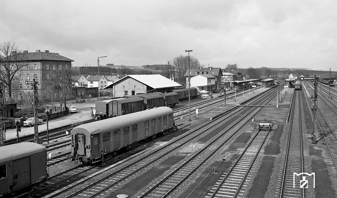

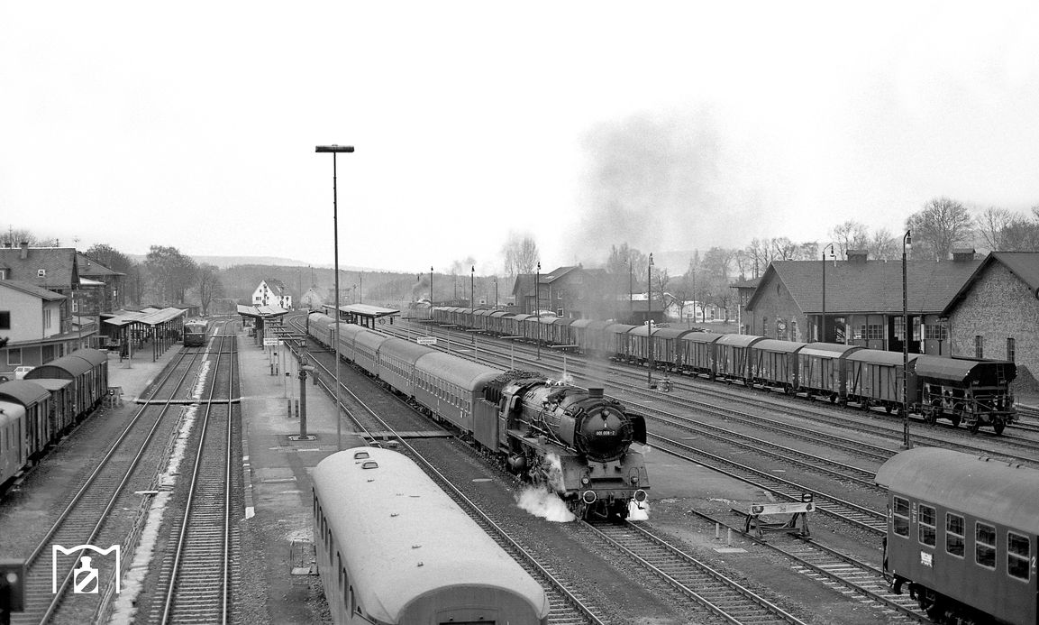

zumindest auf den Bahnsteigen war es eher die Regel, daß ein Wasserkran zwei Gleise versorgte:
https://eisenbahnstiftung.de/images/bildergalerie/71103.jpg  Bf. Neuenmarkt-Wirsberg, Bahnsteig 2 für Gleis 2 u. 3
https://eisenbahnstiftung.de/images/bildergalerie/71195.jpg

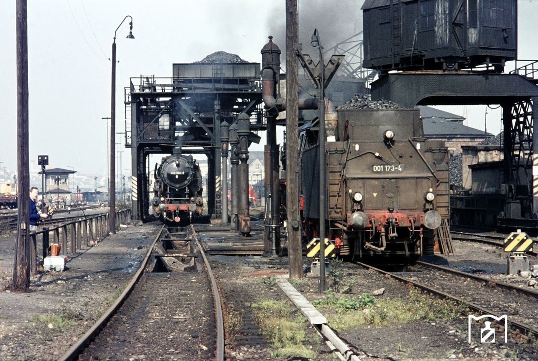

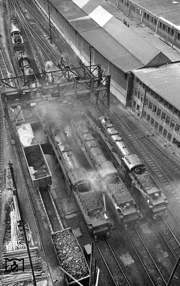

und auch in Bws war es durchaus üblich, daß von einem Wasserkran zwei Gleise abgedeckt wurden:
https://eisenbahnstiftung.de/images/bildergalerie/20889.jpg  Bw Hamburg-Altona
https://eisenbahnstiftung.de/images/bildergalerie/72962.jpg  Bw Hof
