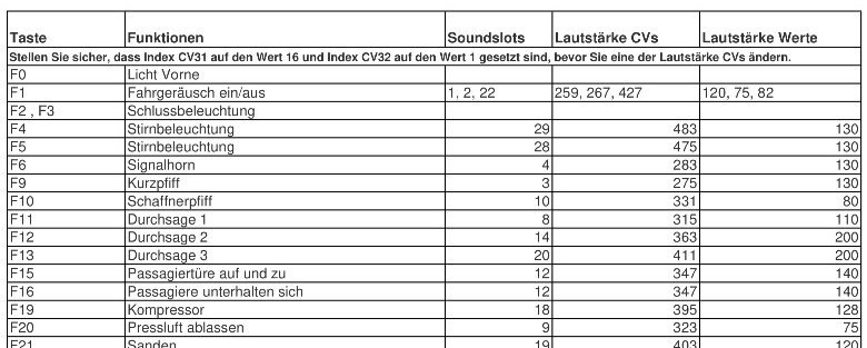

Ich habe mal versucht anhand der ESU-Liste die Funktionen abzurufen. Das stimmt ja gar nichts über ein.
Hat jetzt jemand die Liste der Funktionen? Wenn sie jemand hier hochladen würde wäre es schon.

In meinem Modell (2021) ist ein ESU drin, und den habe ich gerade mit dem ESU-Programmer ausgelesen.
(Habe diesen und meinen alten Windows-Laptop extra aufgebaut, obwohl ich z.Z. gar keinen Platz habe)
Das Auslesen hat natürlich seine Zeit gedauert, und dann habe ich die F-Tasten-Beschriftungen noch eingetragen.
Aber das ist das Ergebnis, zumindest für Modelle aus 2021 mit ESU.
ich hoffe, das ist noch lesbar.
Udo
