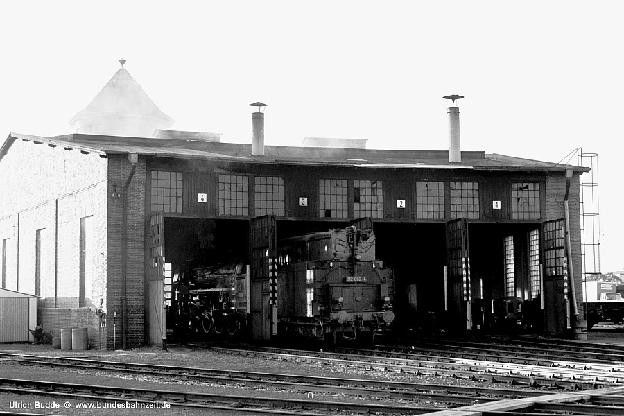

mal eine allgemeine Frage: Ist der Rundschuppen von Fleischmann der einzige, der zurzeit für eine 7,5°-Drehscheibe zu haben ist? Er hat ganze 3 Stände - und wenn es mehr werden sollen, dann hat jeder 3. Stand eine Durchfahrt. Das finde ich etwas seltsam. Oder liegen da Teile bei zum Tausch, so dass man wahlweise eine Durchfahrt oder eine Rückwand hat?
Allerdings gab oder gibt es sicher auch Lokschuppen mit nur 3 Ständen - Westerland hat 4.
https://www.bundesbahnzeit.de/galerien/012%20We...0082.jpg?=1361218519
man könnte ja 5 Stände bauen, dann gibt es nur 1 Durchfahrt, oder man legt die rückwärtigen Tore nebeneinander, damit es nicht so steril aussieht. Es ist schon lange her als ich meinen gebaut hatte, blieb glaube ich nichts übrig. Ich kann mich leider nicht erinnern, ob eine zusätzliche Rückwand ohne Tor dabei war. Eventuell muss man sich eine Mauer Platte passend zuschneiden.
Grüße, Peter W

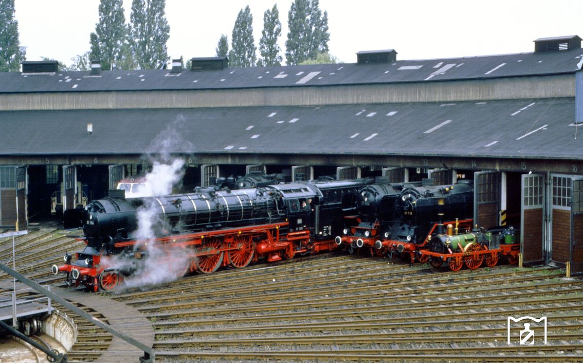

der Lokschuppen von Fleischmann ist an die beiden Ringlokschuppen des ehem. Bw Nürnberg 1 (westlich des Hbf) "angelehnt". Das Gebäude ist wesentlich älter als von dir vermutet. Das Bw wurde an dieser Stelle ab 1903 geplant und gebaut. Allerding gab es dort nur 20m Drehscheiben. Fleischmann hat im Modell eine größere Drehscheibe im Sortiment und daher ist der Ringlokschuppen von Fleischmann von den Dimensionen etwas verändert:
Zustand 1945:
https://www.trolley-mission.de/de/bl-content/up...k-nuernberg-1945.jpg
Zustand der 60er Jahre:
https://eisenbahnstiftung.de/images/bildergalerie/43426.jpg
Zustand 1985:
https://eisenbahnstiftung.de/images/bildergalerie/57477.jpg
