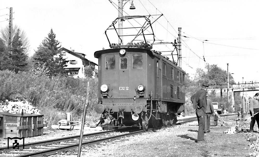

Eine Frage ergibt sich: Die  jeweils rechte Lampe in Fahrrichtung ist deutlich größer als die linke. Konnte dafür kein entsprechendes Vorbildfoto finden. Kann das sein, dass das eine Situation darstellt, wo man beim Original die größeren Lampen der alten Epoche I/II Version nur teilweise ausgetauscht hat.
Es ist eigentlich schieriger, Vorbildfotos zu finden, wo es nicht so ist.
https://eisenbahnstiftung.de/images/bildergalerie/9677.jpg
Speziell für die E 32 ist eine derartige Bestückung typisch. Man hat nur die rechte Leuchte gegen eine Einheitslampe mit vorklappbarer roter Scheibe getauscht, weil erstens links kein rotes licht nötig ist und es zweitens nicht genug neue Leuchten gab. Das Abblenden der alten Länderbahnlaternen mit roter Scheibe war umständlich, bei der Einheitslampe musste man nur einen Hebel bedienen. Schön, dass Piko das berücksichtigt hat. Hat man sich denn wenigstens verkniffen, die linke Laterne rot uzu beleuchten?
Sevus Engelbert,
Danke für die Info. Also ein weiteres Highlight für diese Neukonstruktion.
