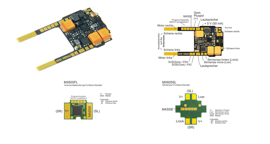

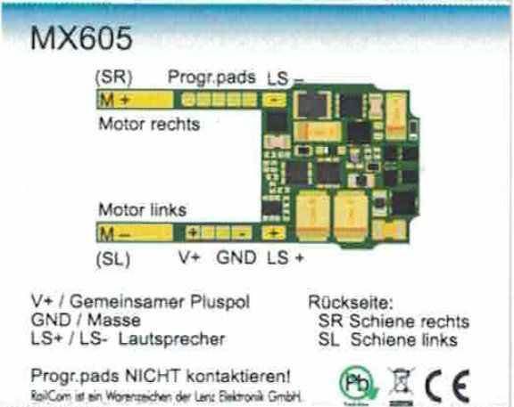

der OP meint den Kato EM 13 -> MX605 / MX650.
Anschlüsse MX605 Sound:
https://cdn11.bigcommerce.com/s-draccznnya/imag...13991.1703457720.png
Anschlüsse MS650 Sound mit MX605SL/FL Nicht-Sound:
https://modellbahn-schweiz.net/wp-content/uploads/2021/08/MS_650.jpg
Diese Kato-style Decoder sind nicht in den üblichen Zimo Anleitungen beschrieben.

Weiss jemand wo und wie man einen Kondensator beim (EM13) MX605N anschliesst?`
Die Zeit ist glaube ich in CV 153 einstellbar.
So wie bei jedem anderen Decoder auch: Zwischen V+ und GND.
Die Anschlussbelegung habe ich doch bereits in #2 gepostet, soweit ich den Bildern entnehme sind die Platinen gleich für Sound/Nicht-Sound.
