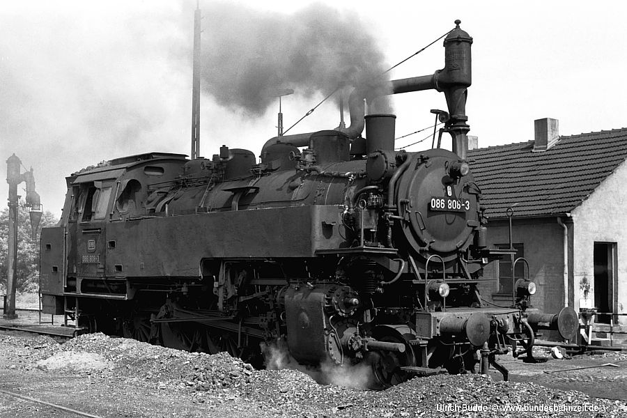

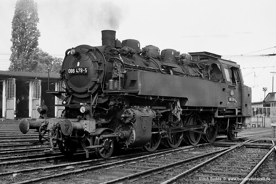

Hallo Otto,
da hast Du Dir aber eine Heidenarbeit gemacht, Respekt für die kreative Resteverwertung!
Allerdings waren - zumindest bei den Einheitsdampfern - die Rauchkammertüren auf der anderen Seite angeschlagen, wir man hier ganz gut erkennen kann:
https://www.bundesbahnzeit.de/galerien/Bw%20Nue...0478.jpg?=1645812872
https://www.bundesbahnzeit.de/galerien/Bw%20Nue...0808.jpg?=1645812976

Hallo Otto,
...zumindest bei den deutschen und allen "richtig" fahrenden Bahnen war sie rechts angeschlagen, damit beim "Notlöscheziehen" auf freier Strecke, der Lokführer noch freien,Blick hat.
Französische Loks sind zB links angeschlagen, was man zB bei der 07 und 08 aber konsequent umgebaut hat.
