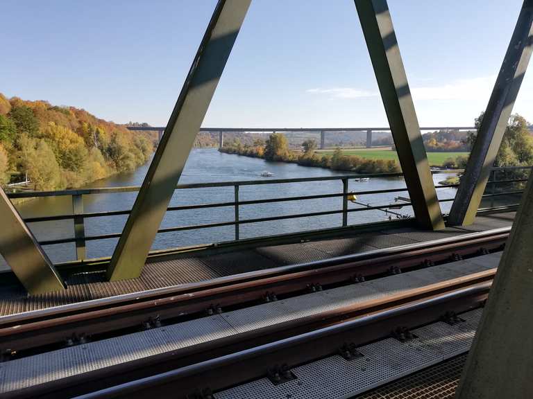

Kann jemand ein Foto der Original - Riffelbleche einstellen? Ich habe die noch nie gesehen, waren mir bislang unbekannt.
Vorab Danke dafür π tto
Hallo Ottopa,
das sieht z.B. so aus:
https://eisenbahnstiftung.de/images/bildergalerie/75001.jpg
oder
https://d2exd72xrrp1s7.cloudfront.net/www/000/...ht=576&crop=true
oder
https://files.structurae.net/files/photos/2510...hnbruecke_lahn_b.jpg
EDIT: "Heutzutage" werden statt Riffelblechen oft Laufgitter verwendet; aber "früher" mit der Schwerkraftentsorgung waren normalerweise die Riffelbleche im Einsatz -- aus gutem Grund....png)
oder
oder
