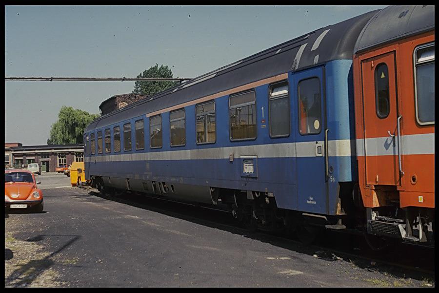

Elmar, hier der beige/blaue Wagen im FD-Einsatz.
https://www.railroadpictures.de/bilder/D--/D---...227.4-3073-006-1.jpg

die Farbe des erste Klasse Streifen beim 02280A auf dem Foto von Sven ist nicht korrekt. Beim verlinkten Bild von Olaf in Beitrag 5 sieht man dagegen die korrekte Farbe (oder wurde die Farbe mal geändert?)
Bei meinem 24424 musste ich nur die Drehgestelle eines 02280A aus der Bastelkiste verbauen. Der Wagen hat 2005 mit Kinematik neu 16,90€ gekostet.
der 1. Klasse-Streifen des Avmz 227 war orange. und das hatte Roco beim ersten Modell durchaus richtig wiedergegeben. Das Modell von Olaf scheint ein farblich behandeltes Dach zu besitzen, aber die Fotoqualität ist leider eher bescheiden.
Die Roco-Wiederauflage hatte dann eine gelbe 1-Klasse-Markierung und war damit falsch. Leider haben sich dort auch bei den Anschriften einige Fehler eingeschlichen, so ist z.B. die Anschrift "Hier Handbremse" auf der falschen Fahrzeughälfte.

Das viel zu dunkle orange des 02280A wirkt für mich deutlich störender als das falsche gelb des 24424. Man kann hier also zwischen Pest und Cholera wählen, Wäre die richtige Farbe für den 1. Klasse Streifen bei den olympiablauen Wagen Reinorange RAL 2004? Bis 1975 war bei der DB auch Goldgelb RAL 1004 für 1. Klasse Streifen bei Reisezugwagen im Einsatz:
https://www.bahnstatistik.de/RAL.htm
Reinorange hört sich vernünftig an, so kenne ich es von allen Fotos der olympiablauen Wagen. Auf jeden Fall kein Gelb. Auf das Foto aus dem ersten Beitrag würde ich nicht zuviel geben, vermutlich ist dieser Wagen einfach farblich gealtert worden. Man erkennt es so einfach nicht.
