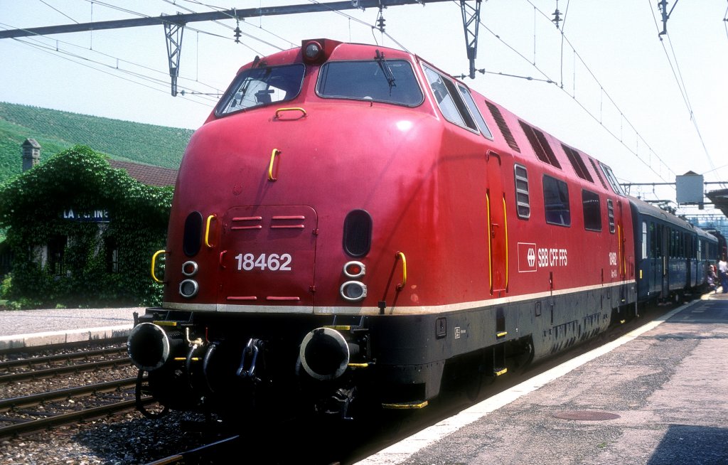

Zum Einsatz vor Regionalzügen habe ich sogar ein Foto gefunden:
https://www.bahnbilder.de/1024/18462-la-plaine-200688--373292.jpg

Die Lokomotiven kamen nicht nur in Doppeltraktion vor Nachtschnellzügen auf stromlosen Streckenabschnitten, sondern im Raum Genf in einzelnen Leistungen auch vor Regionalzügen zum Einsatz.

danke für den Fotobeweis der Am 4/4 im Personenverkehr. Solche Einsätze hätte ich nie und nimmer erwartet, Solche Einsätze waren auch nur bei warmen Temperaturen machbar, Ich bin mir nicht sicher ob die Am 4/4 damals überhaupt noch eine Heizmöglichkeit hatten. Die Dampfheizung der DB wurde bei der SBB eigentlich nicht mehr benötigt. Die Schweizer Wagen wurden damals schon elektrisch beheizt und nur für Gastarbeiterzüge hatte die SBB noch ein paar Heizwagen vorgehalten.
