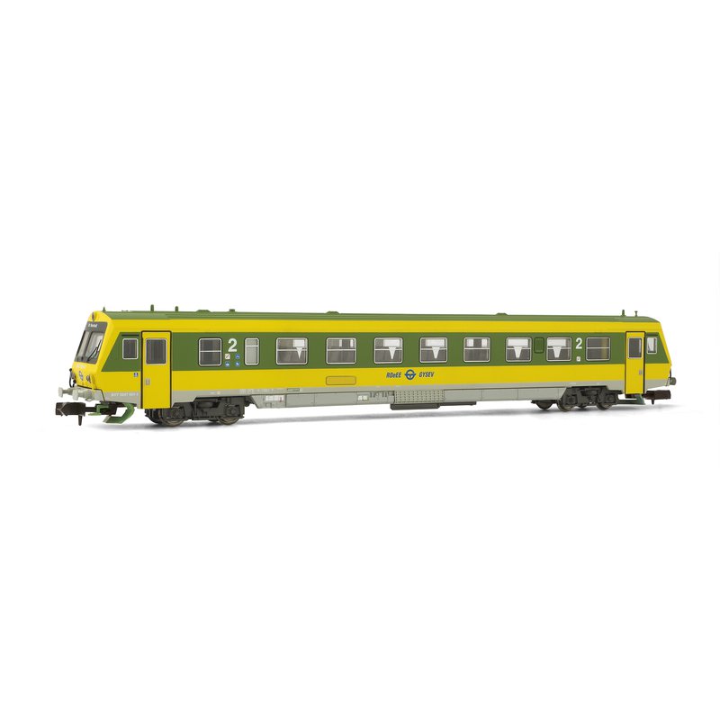

Hallo alle zusammen,
Wisst Ihr zufällig, ob das Gehäuse von der alten Gysev Variante auch auf dieses Chassis paßt?
Gruß Mark
Passen die Füllstücke auch für den motorisierten Teil oder nur für den Dummy?
Wie Johnny schon schrieb, im motorisierten 5047 ist kein bedarf an einem füllstück, da ja dort nix fehlt, weil dort der Motor ist......
Wie geht es weiter in der Bestellung? Ich würde auch gerne ein paar Ersatzpuffer nehmen.
Bitte einfach eine PN schreiben.
Kosten für die Puffer 2,50€ pro Stück.
Die unlackierte Inneneinrichtung 8€, lackiert 12€
lg Andi
Hallo Mark
https://n-bahnkeller.de/media/image/product/252...g-gruen-gelb-neu.jpg
Das Gehäuse müsste passen. Geändert hat sich nur die Platine und die Decoderschnittstelle.
