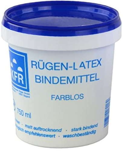

Hallo Randy,
für die Auhagentapeten wurde früher empfohlen, mit farblosem Latex z.B. https://i.ebayimg.com/images/g/BLEAAOSwqBZgGj2H/s-l500.png zu versiegeln. Das ist dann wischfest und man kann Fliegendreck, Spinnengewebe usw entfernen. Angewendet wurde das früher auch in der Küche als das Blümchenmuster den Waschtisch beherrschte. Die Anwendung ist mit dem Roller ganz einfach, da im Laden schon anwendungsfertig portioniert.
PS Das og. Beispiel ist keine Werbung, sondern ausgewählt, weil es bekannte und unbekannte Anbieter von Latexbindemittel gibt.
Latexbindemittel kann man....., nein, das ist die Idee dahinter.... übrigens mit Abtönfarbe mischen und ...zB. die Moba - Anlage farblich damit bearbeiten. Durch die veredelte Oberfläche hält sich der "Graustaub" deutlich länger in Grenzen, weil die Farbe dann abriebfest und sicher ist.
