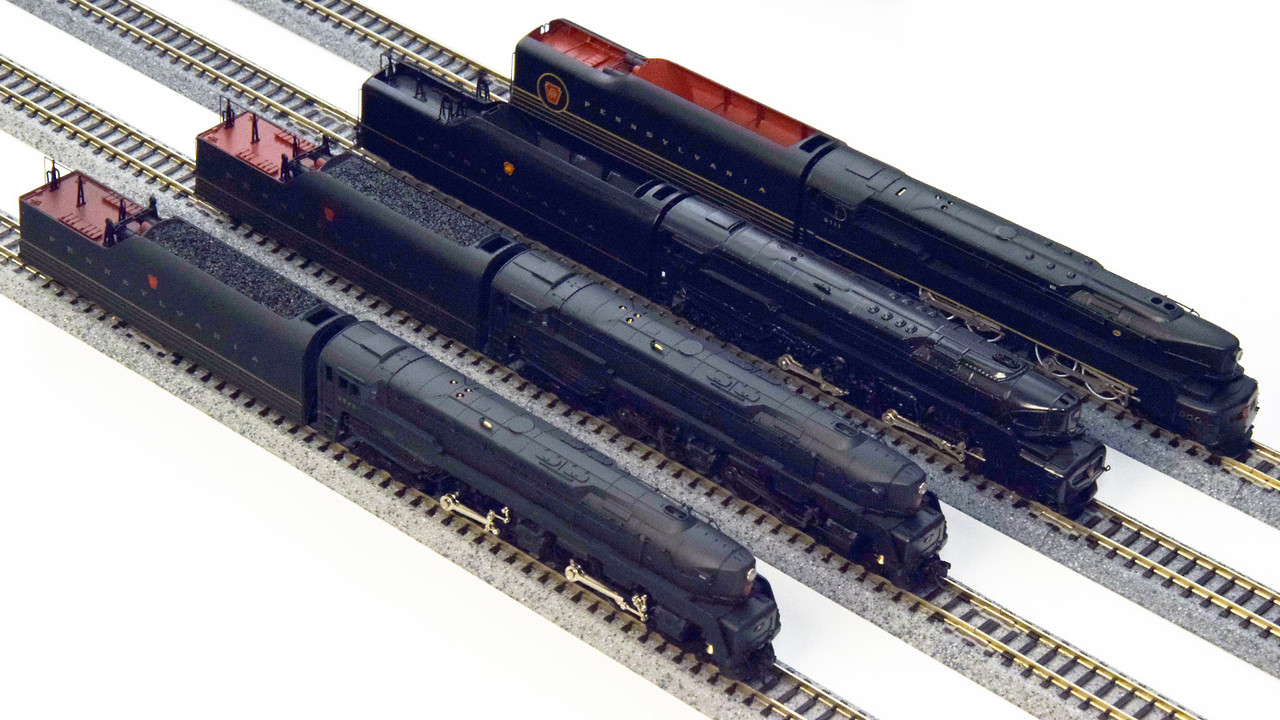

Ich hab jetzt zwei T1 von Broadway Limited Imports aus der aktuellen Neuauflage bekommen – ich dachte, die von Steffen wäre auch eine von diesen, die 3672 ist allerdings noch von der zweiten Auflage (3670–75), schätze mal, um 2021. Die erste Auflage war 2019 (3285–3290), damals habe ich eine gekauft – mein erstes BLI-Modell, die E-Units und PAs hatte ich mir wegen des „Zwangssounds“ noch verkniffen, bei einer T1 konnte ich nicht länger widerstehen …
Mittlerweile ist also die dritte Auflage erschienen (8020–25), diesmal mit Paragon4 Sound im Gegensatz zu den früheren mit Paragon3. Jenseits des Atlantiks ist man nun gescheiter geworden, und BLI bietet nun erstmals auch Modelle ohne Zwangssound oder Zwangsdigital an, die sogenannte Stealth Series (9020–24, für die unbeschriftete 8025 gibt es kein Stealth-Pendant).
Da es nun nach der dritten Auflage bereits 15 verschiedene Nummern gibt, die ziemlich gleich aussehen (alle sind in der „modified“-Ausführung ab 1948/49; die ursprüngliche „as-built“-Version hat BLI bisher leider nur in H0 gemacht), gibt es diesmal auch drei „Fantasy“-Lackierungen (80-/9026–28). BLI gibt das offen auf der Website zu, aber da auf den Schachteln kein Hinweis darauf ist und manche Händler das nicht dazuschreiben, sollte man sich klar sein, dass diese drei Versionen nicht vorbildgerecht sind: Es gibt eine T1 mit Nummer 6110 mit der Prototyplackierung von 1942 auf der Serienlok von 1945/46; eine Lok in Tuscan Red, das die T1 vielleicht noch getragen hätten, wenn sie nur ein, zwei Jahre länger in Dienst gestanden wären (die ersten Dieselloks in Tuscan Red erschienen 1952, dem Jahr, in dem die T1 abgestellt wurden) und eine Version in Silber mit rotem Streifen, so wie 1955 drei GG1-Elloks für die „Senator“- und „Congressional“-Edelstahlzüge umlackiert wurden.
Um das Stealth-Konzept zu unterstützen, habe ich zwei Analogmodelle bestellt – die 5549 (die letztgebaute T1, BLI 9024) und die Tuscan-rote 5504 (9027). Die silberne 5545 (9028) hätte mir schon auch gefallen, dass allerdings eine T1 auf dem elektrifizierten Nordostkorridor für eine GG1 einspringen hätte müssen, war mir dann doch etwas zu weit von der Realität entfernt.
https://i.postimg.cc/gJ1ZKVNr/BLI-T1b.jpg
Grundsätzlich war ich von dem BLI-Brunswick Green nicht so begeistert – mir kommt das mehr wie ein Kriegslok-Grau vor, und ich hatte gehofft, dass die Neuauflage ein dunkles Grün wäre (so wie auf den Illustrationen gezeigt). Leider ist die Neuauflage auch nicht anders als die Erstauflage. Wenn es wenigstens dunkler wäre, reines Schwarz wäre mir noch lieber als dieses Grau.

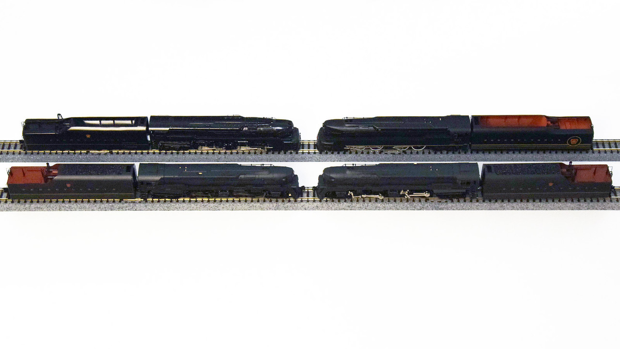

Der Tenderabstand ist trotz Kinematik ebenfalls noch riesig und auch die nicht bündigen Seitenfenster haben sich nicht geändert.
Was sich leider doch geändert hat, sind die Treib- und Kuppelstangen, die bei den neuen Modellen hochglänzend sind, während sie bei der Erstauflage dunkler und unauffällig waren. Dazu passte auch der stumpfe graue Lack noch eher – eben nicht fabriksneu, sondern im Betrieb mit zwar sauberem, aber gut geöltem Fahrwerk. Die chromglänzenden Stangen passen jetzt gar nicht mehr zu dem grauen, matten Lack. Ab Werk waren die Pennsylvania-Loks glänzend lackiert.
Das Foto zeigt die neue 5549 mit den leuchtenden Treibstangen und daneben die 5533 (BLI 3289), beide in „modified“ Form mit beidseitigen Aufstiegen zum Umlauf, während die 5545 (NJ Custom Brass, 1984) daneben die ursprüngliche Frontverkleidung zeigt. Und rechts die 6111 (Key Imports, 2001), eine der zwei T1-Prototypen von 1942, bei denen der „Schiffsbug“ noch ausgeprägter nach hinten gezogen war und die Treibräder teilweise oben abgedeckt. Der auffälligste Unterschied ist das Tenderdesign mit dem großen PRR-Keystone im Kreis, wie es BLI jetzt auch als Fantasielackierung am späteren Serienmodell anbietet.

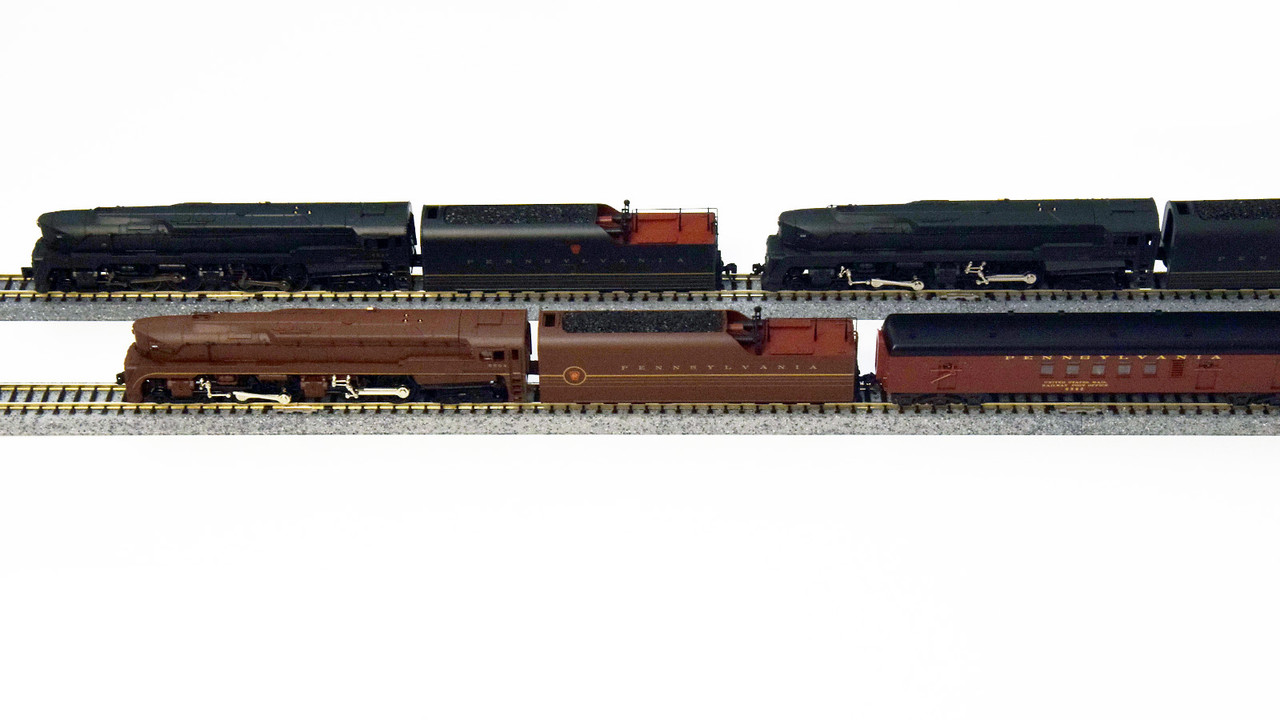

Und hier noch das BLI-Modell 9027 in Tuscan Red – leider mehr Schokobraun als Tuscan Red und auch sehr matt, und passt damit auch nicht so recht zum „Broadway Limited“ von Kato. Wie gesagt, die Farbgebung ist nicht vorbildgerecht, aber die ersten Personenzugloks in Tuscan Red erschienen 1952, und hätte die Pennsy ihre T1 nicht schon nach sieben, acht Jahren abgestellt, hätte man das so ähnlich auch sehen können.
Beim Keystone im Kreis ist BLI allerdings die Fantasie wieder durchgegangen – das war 1939 (S1) bis 1942 (T1-Prototypen) aktuell, aber 1952 nicht mehr. Da wäre die Standardbeschriftung der Serienloks nur mit der anderen Farbe realistischer gewesen.
