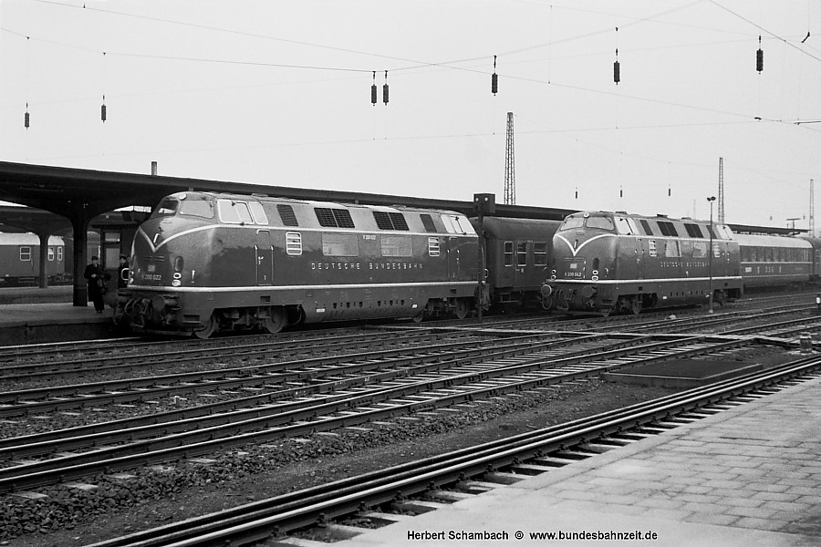

als V200-Fan bin ich auf der Suche nach einer V200 mit der typischen MaK-Front mit "flachem" V in Spur N.
Von den insgesamt 86 V200 wurden 20 Stück, nämlich V200 006 bis V200 025 von MaK in Kiel geliefert. Diese unterschieden sich in der Front gegenüber den Maschinen, die von Krauss-Maffei geliefert wurden. Das "V" war bei den MaK-Maschinen wesentlicher flacher, siehe z.B. hier:
https://bundesbahnzeit.de/galerien/Essen%20Hbf/...0042.jpg?=1317559549
Offensichtlich wird das Thema von der Modellbahn-Industrie seit Jahren komplett ignoriert, denn alle Modelle besitzen offensichtlich die Krauss-Maffei-Front mit spitzem V. Bei den Freunden der Halb-Null-Spur scheint sich zumindest ESU der Sache angenommen zu haben:
https://www.esu.eu/produkte/fruehere-lokomotive...baureihe-v200-in-h0/
Aber was ist mit Spur N? Besitzt jemand die Mintrix 16224 (V200 020) und würde die als MaK-Lok durchgehen?
Es müsste doch ein leichtes für die Industrie sein, bei der V200 eine neue Lackierungsvariante mit MaK-Design aufzulegen. Bei den zahlreichen Vectrons klappt das ja schließlich auch...
Was meint ihr?

Hmmmmm. Die Spitze des V geht bei den beiden Loks auf dem Bild genau bis zur Oberkannte der Frontklappe. Das tut sie bei der Piko Lok auch:

es geht nicht um die Form der Fronten, die sind bei den v200.0 Varianten von MaK und Krauss-Maffei identisch, sondern um die Form des v200-typischen schwarzen V. Achte auf den Winkel in der Spitze des V: Bei der vorderen V200 von MaK ist dieser wesentlich flacher als bei der hinteren V200 von Krauss-Maffei. Es handelt sich damit um eine Lackierungsvariante und nicht um eine Formvariante.
Die späteren V200.1 hatten exakt wie du schreibst auch eine steilere Form. Sie kamen alle von Krauss-Maffei und besaßen entsprechend das V mit spitzen Winkel wie die V200.0 von KM.

Jo, jetzt sehe ich was Du meinst. Hatte zuerst gedacht es hätte mit der Perspektive des Bildes zu tun.
wenn mich nicht alles teuscht.....
Waren das nicht (zumindest zu Beginn) Aluleisten - also kein Lack ?!
Wutz
PS: Wenn dem so war, dann sehe ich hier aber auch eine Differenz und das wären beide MAK Loks?!

Korrekt. Erst Anfang der 1970er Jahre wurden die Aluleisten durch einen weißen Farbstreifen ersetzt. Bei dieser Gelegenheit bekamen dann auch die MaK Lokomotiven das „spitze“ V verpasst, um ihr Aussehen an die KM Loks anzugleichen. Es gibt aber noch in der frühen Epoche 4 220er MaK Loks mit „flachem“ V. Nur leider offensichtlich bei keinem Modell…
LG, Jan
P.S. Auf dem Bild von Wutz hat die 220 011 bereits den weißen Lackstreifen und das spitze V bekommen. Die 220 006 als erste Vertreterin der MaK-Serie wurde bereits Anfang der 70er Jahre z-gestellt. Da hat man sich das gespart, und die hat das flache V bis zum Schluss behalten.

würde man diese minimale Unterschied in 1:160 überhaupt sehen können?

@7 Norman:
Das „V“ ist DAS identitätsstiftende Designelement dieser ikonischen Lokomotive. So verliert die 220 beispielsweise nach der o/b Verunstaltung komplett ihre Identität (zum Glück wurden ja von der V200.0 / 220 nur wenige Exemplare mit o/b verunstaltet).
Daher glaube ich schon, dass man das auch in Spur N gut erkennen würde. Ich bin kein Nietenzähler, aber bei diesem zentralen Designelement würde man das schon sehen. Bei einer einzelnen Lok kommt es nicht so sehr darauf an. Interessant wäre es vielmehr, BEIDE zu haben und idealerweise von einem Hersteller, so dass man sie nebeneinander stellen oder in „gemischter“ Doppeltraktion fahren kann (die V200.0 war ja im Gegensatz zur stärkeren V200.1 doppeltraktionsfähig).
