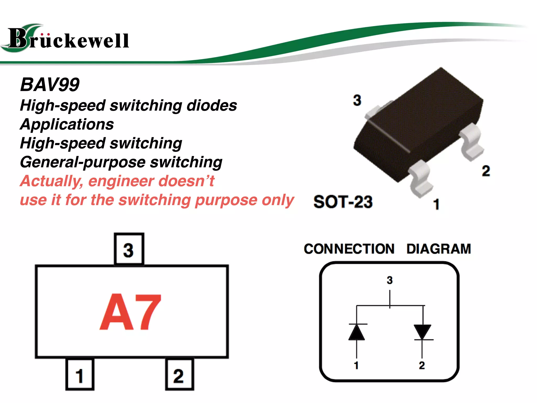

Guckst Du
https://image.slidesharecdn.com/bav99applciatio...plciation-1-2048.jpg
Der Aufwand lohnt sich aber nicht, wenn man günstig einen ganzen Brückenstecker bekommt.
Grüße Johnny
Grüße Johnny
Guckst Du
BAV99 ist die falsche Diode. Man braucht eine mit gemeinsamer Kathode.
Gruß Klaus
