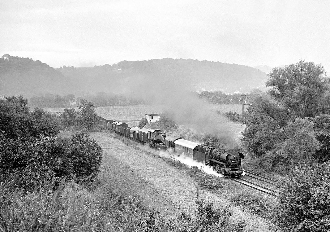

Man muss sicherlich unterscheiden, ob es ein geplanter Einsatz (z.B. zum Einheben des Tragwerks einer Brücke) oder ein Notfalleinsatz ist. Im letzteren Fall muss es schnell gehen und da wird als Zuglok genommen, was verfügbar ist
Im ersteren Fall wurde der Kran in planmäßigen Güterzügen zum Einsatzort überführt:
https://eisenbahnstiftung.de/images/bildergalerie/86123.jpg
https://eisenbahnstiftung.de/images/bildergalerie/31042.jpg
Für die "letzte Meile" dann eher eine lokale Rangierlok:
https://eisenbahnstiftung.de/images/bildergalerie/42795.jpg
https://eisenbahnstiftung.de/images/bildergalerie/32132.jpg
Grade bei solchen Spezialfahrzeugen gab es wohl kaum feste Regeln.
Michael aus Nbg - 03.06.23 23:44
Hallo Engelbert,
tolle Bilder vom Kranzug. Was mir aber auffällt ist, dass auf 3 der 4 Bilder nicht die Zusatzgewichte mit im Zug geführt wurden.
Für mich war der Zug eine "feste Einheit" inklusive Mannschaftswagen und Werkzeugwagen. Oder habe ich mich da getäuscht?
das sind halt unterschiedliche Bauarten, nicht jeder Kran benötigte einen separaten Gegengewichtswagen. Im Grundsatz hast du Recht, Kranzüge waren im Prinzip eine "feste Einheit".
PS: hier gibt es weitere Infos und Bilder zum Vorbild des Fleischmann Krans:
https://www.eisenbahndienstfahrzeuge.de/kranwag...krupp-ardelt-90t.htm
Beitrag editiert am 04. 06. 2023 00:10.
