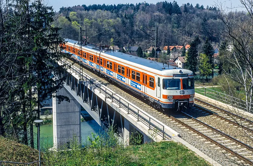

eigentlich sind beide Dächer falsch. Die Enden waren beim Vorbild mehr oder weniger gerade.
https://www.elektrolok.de/bilder2022/pm_dbag_ET-420-mit-Olympiadach.jpg
https://www.eisenbahnfotograf.de/dbtw/galerie420/i3890728.JPG
https://www.abendzeitung-muenchen.de/storage/im...ex_1yl4G7_vatyk5.jpg
Die Spitze hatte nur der orangene Museums ET.

Ich habe gerade noch einmal mein Archiv durchgeschaut. Die rundliche Form geht schon in Ordnung (vllt ist sie bei Arnold etwas überzeichnet), aber 420 200-8 oder 420 699-1 hatten (um 1985) zum Beispiel eine recht ausgeprägte Rundung. Vermutlich war etwas künstlerische Freiheit dabei.
meine Hoffnung ist, dass die Ausstellungsstücke NICHT aus der kommenden Serienproduktion stammen, sondern dass hier "Ersatzmuster" aus dem Bestand benutzt wurden. Im Falle des popfarben-orangenen ET 420  könnte die alte Museumsversion HN2162 benutzt worden sein. Die hat die merkwürdigen spitzen dunklen Dachpartien an den Enden immerhin zu recht.
Sollte das kommende Arnold-Modell des popfarben-orangenen ET 420 jedoch tatsächlich wieder dieses absolut unübliche Dach haben, würde ich es bei meinem Händler - trotz Vorbestellung - nicht abnehmen.  Schon das Museums-Modell habe ich vor acht Jahren nur mit Bedenken und nur zum absoluten Sonderpreis gekauft.
Die von Engelbert #1 verlinkten Bilder zeigen deutlich, wie die Dächer typischerweise aussahen. Dabei erinnere ich mich als Ruhrpottler nur an ausgerundete Ecken der umbragrauen Dachpartie (siehe die oberen beiden Bilder), nicht an die scharfen Ecken, die auf dem unteren Bild auszumachen sind (die mir nach kreativer Neulackierungs-Vereinfachung durch das AW-Personal aussehen).
Also bitte. Arnold/Hornby: Entweder ihr produziert nach typischem Vorbild, oder ihr könnt euren Kram behalten.

leider werden einige Bilder etwas falsch interpretiert. Wenn aus einem flachen Winkel von vorne fotografiert von weitem das Gefühl entsteht, die umbrgraue Frontkante auf dem Dach sei gerade, ist dies oft eine persektivische Täuschung. Denn die rundliche Kante wirkt auf dem gewölbten Dach gerade, oft schnurgerade ohne dem Verlauf des in der Querschnittansicht gewölbten Daches zu folgen. Wäre die Kante aber wirklich gerade, müsste sie in der Perspektive der gewölbten Dachform folgen. Tut sie auf vielen Bildern nicht, so wie hier auf dem Zug rechts:
https://www.sueddeutsche.de/image/sz.1.5573865/...5991&format=webp
oder hier der Zug in der Mitte:
https://de.wikipedia.org/wiki/Bahnhof_M%C3%BCnc...tadion_7Juli1984.JPG
Auf diesem Bild wird dann deutlich, dass es rundliche, möglicherweise sogar ganz kreisrunde (linker Zug) Umbra-Dachendungen gab, aber auch eckige, spitz zulaufende (rechter Zug):
https://muenchen.baureihe420.de/b_pic/1972-08_420097-moly_hauptmann.jpg
Auch hier ist es offensichtlich eine Spitzform:
https://live.staticflickr.com/5744/31193556185_3477d0504e_b.jpg
Hier ein exemplar, das tatsächliche eine gerade Endung des umbragrauen Daches gehabt haben könnte. Man merkt, dass die Kante der Dachform folgt, also gerade sein könnte:
https://www.abendzeitung-muenchen.de/storage/im...x_1yl4EG_cS58ob.webp
Hier hingegen wird eine leicht spitze Farbtrennkante nach vorne vorliegen:
https://www.abendzeitung-muenchen.de/storage/im...x_1yl4G7_vatyk5.webp
Hier nochmal was anderes, scheinbar eine gerade Fronttrenlinie des umbragrauen Daches, aber mit schrägen Ecken:
https://muenchen.baureihe420.de/b_pic/1972-09-11_IMG09_420586-moly_mueller.jpg
Also, diverse Varianten möglich, so scheint es. Ich habe mal ein Modell aus der Perspektive vieler 1:1 Fotos fotografiert (siehe unten Beitrag #17) und man sieht, dass die scheinbar krasse Pfeilspitzen Form von Arnold bei vergleichbarer Perspektive ähnliche Wirkung erzeugt wie auf diesen Vorbildfotos.
Vielmehr wird es mit Belegen für eine gerade Farbtrennlinie vorne eher schwierig...
Entsprechend dürfte das kreisrund bei dem blauen ET 420 richtig sein bzw. In einer mit den Vorbildfotos vergleichbaren Perspektive richtige Ergebnisse produzieren.
Das soll nicht die Kritik ausschließen, dass ein oranger ET420 mit runder Farbtrennlinie nice wäre.
Nur, Liebe Forum Kollegen, bitte beachtet bei den Vorbild Fotos die Perspektive ;)

also ich habe dein Eindruck, dass Knick und Rundung deutlich häufiger sind, als man hier sieht Den ich habe sehr woh l das Gefühl, dass einige Bilder die hier Beleg für eine gerade Abschlusskante dienen gar nicht gerade sind.
Fast immer endet das Grau unmittelbar hinter der Beule für das Spitzenlicht. Aber wenn man die Enden an der Seite das Daches nach unten zeiht, landet man im Bereich der Führerstandseitenfenster. Und das bedeutet, dass der Abschluss eben nicht gerade sein kann, weil das Seitenfenster weiter hinten liegt als das Ende des Spitzenlichtes.
Nicht bei allen, aber bei vielen. Zugegebenerweise liegt die unterer Ecke bei Arnold noch hinter dem Seitenfenster so dass die Ecke sehr extrem wirkt, aber es ist nicht grundsätzlich ganz falsch. ABER (kleines Augenzwinkern): Es scheint also eher zu wenig Umbra zu sein (könnte außen weiter nach vorne reichen). Umbra auf hell lässt sich recht leichter korrigieren, als hell auf umbra.
ich denke man kann feststellen, dass egal ob gerade oder (minimal) leichte Rundung der Farbkante, das Vorbild wirkte in keiner Variante so extrem wie die gezeigten Arnold-Modelle. Von daher wäre Arnold eher auf der sicheren Seite gewesen, wenn sie die Farbkante gerade gehalten hätten. Hat der Praktikant wieder nicht aufgepasst...

Ich habe nun auch Fotos gemacht vom Arnold ET 420 001. Einmal von oben mit der umbragrauen Spitze auf dem Dach. Und dann diverse Perspektiven, die den meisten hier herangezogenen Dachperspektiven entsprechen dürften. Und siehe da: Die Spitze wirkt nicht mehr so krass, sorgt vielmehr für eine harmonische Abstimmung zur Fahrzeugfront hin. Tlw. Wirkt es auch beim Modell fast so, als sei die Trennlinie vorne gerade.
Keines der oben vorgelegten Vorbild Fotos (insbesondere #1) beweist eine quer stehende gerade Farbtrennlinie. Das letzte Modell Foto schließt die Eignung bisher hier vorgelegter Vorbild Fotos für einen solchen angeblichen Beweis aus.
Es lohnt sich genauer hinzuschauen und länger als 5 Minuten zu recherchieren ;)
Engelbert (#1) Ciderman (#3) muss ich daher widersprechen.
Hingegen kann ich den Wunsch nach einer runden Farbtrennlinie bei dem orangenen ET 420 verstehen. Nur finde ich eindeutige Belege für die runde Dachtrennlinie nur für die blauen ET, was aber nicht ausschließen soll, dass jemand anderes was rundes auf dem orangenen ET 420 findet ;)
In Übrigen ist bei dem Märklin Modell (Markus #7) die runde Farbtrennlinie zu weit nach vorne platziert, Arnold macht es bei dem blauen ET richtiger ;)
Ich denke, Arnold Mitarbeiter wissen, was sie da tun ;)

da es ja hier rege Diskussionen um die Dachlackierung gab, habe ich vor einiger Zeit ein Buch gefunden, mit vielen Bildern von Triebwagen dieser Zeit. Darin bestätigte sich meine Erinnerung, die zumindest für die Stuttgarter und damit zum Teil dann auch für die Ruhrgebiet-Variante gilt:
Gerader Abschluss mit abgerundeten Ecken, Nicht rund, nicht eckig, nicht spitz. Das galt zumindest für die späteren Bauserien der 1980er bis in die 1990er.
