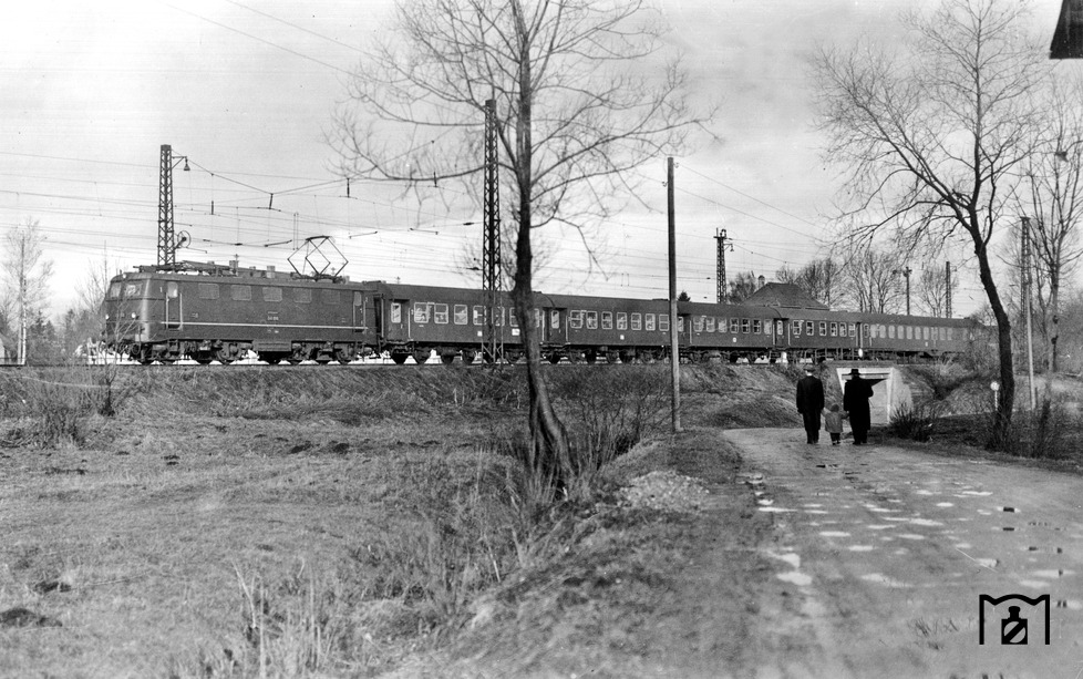

bei der Eisenbahnstiftung gefunden:
https://eisenbahnstiftung.de/images/bildergalerie/18286.jpg
"Nur wenige Wochen war E 41 010 alt, als Carl Bellingrodt sie mit P 3726 bei Dachau ablichtete. (10.02.1957) Foto: Carl Bellingrodt"
(vorher liefen da E44G mit dem Versuchswendezug aus pr. Abteilwagen und ESG Steuerwagen)

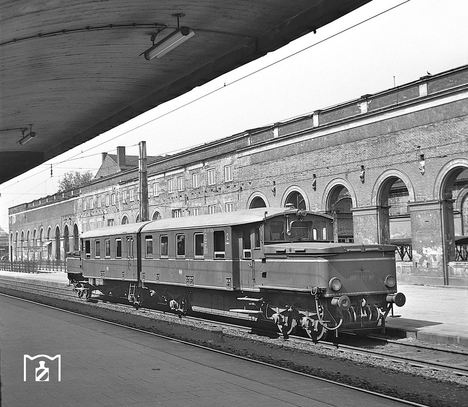

https://eisenbahnstiftung.de/images/bildergalerie/34766.jpg
"Zwei Akku-Triebwagen der Bauart Wittfeld (ETA 177 117 und ETA 177 121) stehen mit der modernen Version eines ETA 150 im Bahnhof München Ost. Die beiden Vorkriegs-Triebwagen verschwanden Ende 1960 von der Bildfläche. Die ungewöhnliche Zuggarnitur komplett aus Akku-Triebwagen bildete den Pt 4408, der von Erding bzw. Markt Schwaben nach München Ost verkehrte. (20.05.1959) Foto: Joachim Claus"

"ETA 177 117 (Waggonfabrik Gebrüder Gastell, Mainz-Mombach, Baujahr 1908) hat nach Ankunft des Pt 4408 aus Erding im Bahnhof München Ost abgekuppelt und wird um 11.30 Uhr als Pt 4219 nach Deisenhofen fahren. (20.05.1959) Foto: Joachim Claus"
