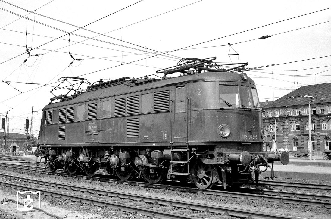

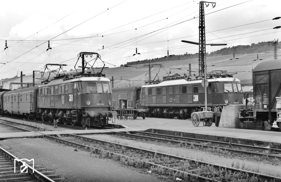

Foto von 1965 https://eisenbahnstiftung.de/images/bildergalerie/42144.jpg Die 048 hat keine Zierstreifen unten, vermutlich daher grün?

Glaubs ruhig. Dieses Bild der grünen (kein Zierstreifen) 118 048 ist vom 28.5.69
https://eisenbahnstiftung.de/images/bildergalerie/79931.jpg
Von dem Bild kenne ich das Aufnahmedatum nicht:
https://img.ebay-kleinanzeigen.de/api/v1/prod-a...7bcc10?rule=$_59.JPG
Es zeigt aber zweifelsfrei dass die 048 die Epoche IV noch in grün erlebt hat. Ältestes Bild, das ich auf die Schnelle gefunden habe und das die Lok in blau zeigt, ist von 1973. Die letzte Grüne sieht man 1975 hier:
