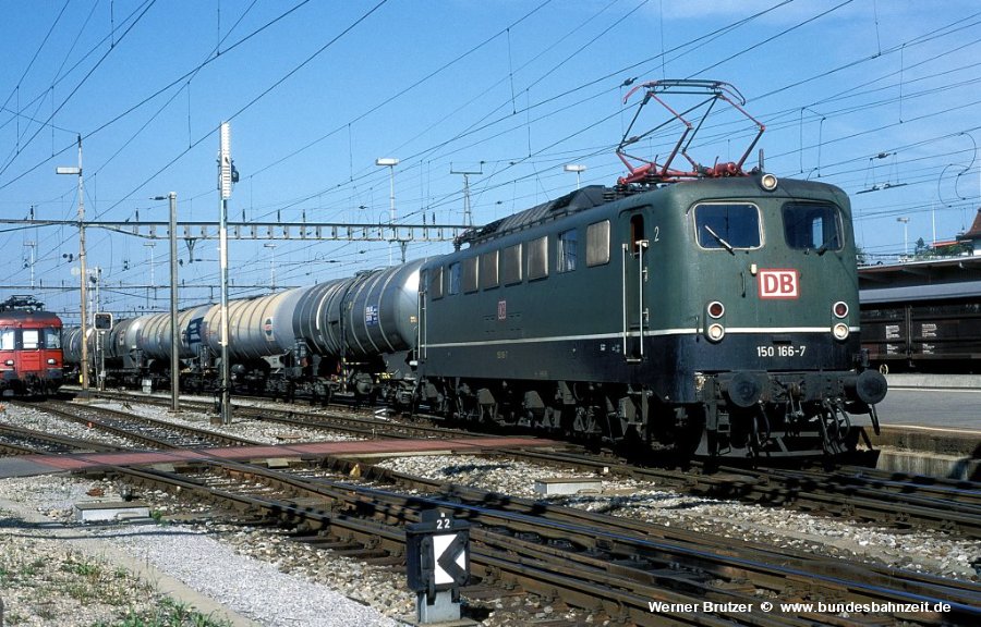

3. Zwischen Karlsruhe Rheinhafen und Bettwiesen (Mittehthurgau) liefen drei Kornwestheimer 150 im Ölverkehr. Sie gelangten über Konstanz und das Netz der MThB in die Schweiz. Die Oberleitung im Netz der MThB ist nach DB-Norm verlegt. Die Loks hatten nur die SBB-Zugsicherung Integra dafür erhalten.
https://bundesbahnzeit.de/bauartunterschiede/Ba...0166.jpg?=1435503114
