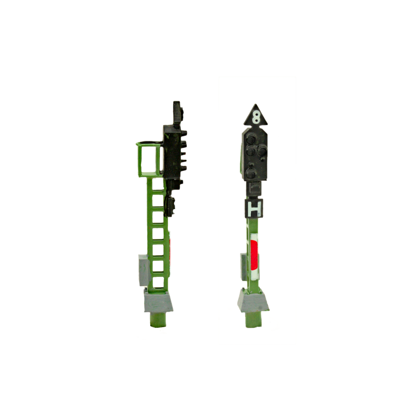

jedem wie es gefällt, aber ich muss sagen, dass ist das schlimmste was ich an Signalen an einer aktuellen Produktion gesehen habe.
Da hat scheinbar jemand, der noch kein Signal in echt gesehen hat, die Viessmann-Lichtsignale als Vorbild genommen (die im Vergleich zu Kastenbahner oder Mafen schon deutlich optisch abfallen) und hat sie an jedem Ende nochmal verhunzt und die Proportionen völlig zerhauen oder irgendeinen Blödsinn drangebastelt:
Hier stimmt mal gar nichts:
https://i.ebayimg.com/images/g/G5IAAOSwRlpjsq8y/s-l1600.png
- Signalschirm viel zu dick (noch dicker als Viessmann, obwohl das in echt ein dünnes Blech ist und nur wegen der LED-Platine aufgebläht wird, da gibt es für eine Attrappe keinen Grund
- Viel zu pummeliger Mast (ka, 3D Druck muss man etwas beigeben, aber nicht so viel
- Dicker Betonklotz, den haben Signale nicht sichtbar
- Keine Andeutung eines Mastfußes
- komischer Knubbel da wo das Ersatzsignal sein soll
- H-Tafel hat einem Hauptsignal in den seltensten Fällen etwas verloren
- schlecht bemaltes Mastschild
Warum leuchtet die Kennziffer aber dem Signal keine Farbe spendiert
- Gesamtproportionen völlig missraten
- zu intensives grün
Und ja, ich weiß 3D-Druck Anbieter müssen grundsätzlich mit Lob überschüttet werden
, und es schaut nicht jeder so genau hin wie ich. Aber trotzdem ist es doch nicht zu viel verlangt, sich ein bisschen Mühe zu geben. Ein Blick aufs Vorbild zeigt doch wie weit man daneben liegt. Und ein Carstens-Band mit den Vorbildmaßen kostet auch nicht die Welt und kann ja sogar von der Steuer abgesetzt werden.
Es geht nicht um nötige Kompromisse aus dem 3D-Druck sondern um vermeidbare Fehler, die man auch jedem Hersteller eines Fahrzeuges ankreiden würde.
Das was ich da sehe ist viel weiter weg vom Vorbild als ein auf 140mm verkürzter Reisezugwagen, wo das heutzutage auch kaum jemand akzeptiert.
Aber was rede ich...
