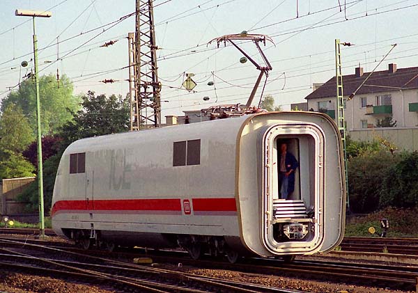

Eine Frage: Waren die Stirnseiten der Wagen bis 1994 dunkelgrau? Aktuell sind sie weiß.
Viele Grüße! Steffen

ich weiß nicht wo du da weiß siehst. Das scheint mir doch recht grau zu sein.
Gruß Moritz

Die Stirnseiten sind, je nachdem wie man guckt, irgendwo zwischen dunkelgrau und hellgrau, aber definitiv nicht weiß.

ok, falsch ausgedrückt: Aktuell sind sie natürlich grau oder hellgrau, aber wie waren Sie beim ICE 1 zwischen 1991 und 1994 mit Keks und zweifarbigen Zierstreifen? Kann aber sein, dass es da mehrere Varianten gab.
https://www.elektrolok.de/bilder2009/ICEAbn036.JPG
Letztendlich spielt das aber auch keine Rolle, Dein Umbau ist klasse!
Viele Grüße, Steffen
Hallo Steffen,
danke für das Foto. Das Foto müsste zwischen 1989 und 1991 entstanden sein als die ICE-Triebköpfe von Krupp/Essen bzw. Kraus Maffei (München) ausgeliefert wurden. Bei der Neuanlieferung waren die Stirnseiten in Wagenfarbe lackiert (und die ICE waren im ersten Jahr meist noch sehr sauber unterwegs), Ich vermute mal das in den Bereich zwischen den Wagen die Waschanlage nicht hin kam und die Stirnseiten (auch durch den Wegfall der Windabweiser) dann nur noch verdreckt waren. Da ist so ein grauer Farbton an den Stirnseiten natürlich eine feine Sache da man hier den Schmutzt so gut wie nicht mehr wahr nimmt. Jetzt müsste man nur noch kläre ab wann die Stirnseiten tatsächlich grau lackiert wurden. Die ältesten Bilder mit grauen Stirnseiten habe ich von 1997 gefunden...
Rico's Kombination mit dem ICE mit dem Logo der Deutschen Bundesbahn, dem zweifarbigen Zierstreifen und den grau lackierten Stirnseiten könnte es also in der Praxis nie zeitgleich gegeben haben. Aber man muss ja nicht päpstlicher wie der Papst sein...
