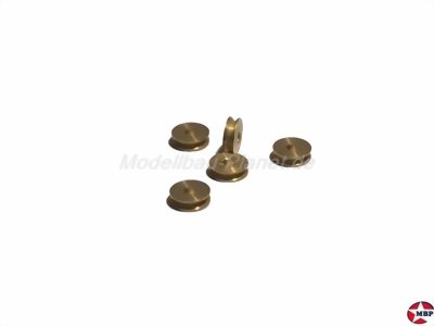

Du könntest auch nach Seilrollen im Schiffsmodellbau suchen, z.B. sowas:
https://modellbau-planet.de/schiffe-_-zubehoer...mm_-bohrung-2mm.html
Das sieht dann so aus:
https://modellbau-planet.de/media/images/415-00905-detail.jpg
Nach den passenden Maßen bitte selber schauen, das ist nur beispielhaft

#3 - die Seilrollen kämen schon ganz gut hin (werde ich im Hinterkopf behalten)

Exitus - #3 ist die richtige Antwort.
Ich habe vor Jahren genau das was du vor hast mit Rollen aus dem Schiffsmodellbau gemacht.
