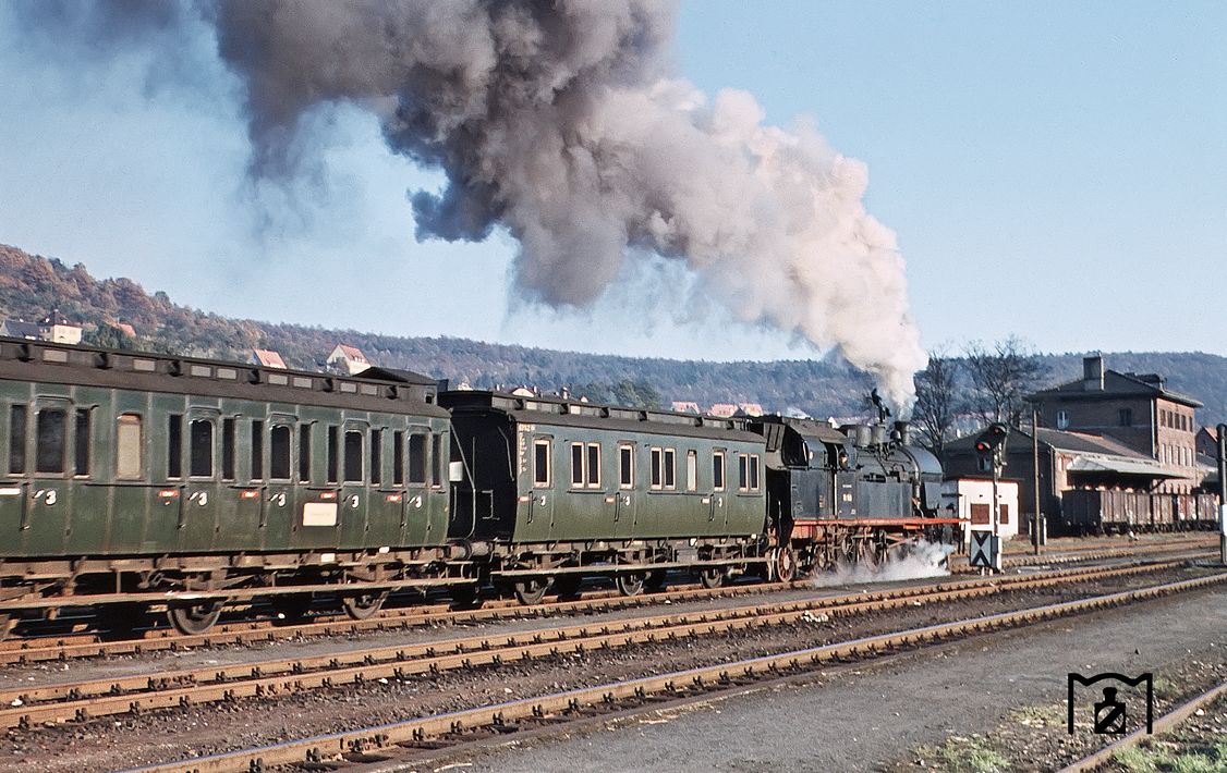

ich habe eine Frage zu den vierachsigen Abteilwagen von Fleischmann. Bekanntlich haben diese ziemlich auffällige Fensterrahmen. Ähnliche gibt es auch bei anderen Wagen, wo sie nichts mit dem Vorbild zu tun haben (das neueste Beispiel sind wohl die Schürzeneilzugwagen von Piko). Nun gab es bei den alten Wagen ja durchaus Holzrahmen an den Fenstern und ich kenne Bilder von dreiachsigen Abteilwagen, bei denen das zumindest teilweise so ist:
https://eisenbahnstiftung.de/images/bildergalerie/84401.jpg
Wie ist das beim Vorbild der vierachsigen Wagen? Ich habe Bilder gefunden, aber keine geben wir so wirklich eine definitive Antwort, z.B. dieses
https://db58.de/wp-content/uploads/2010/01/0305...JoachimClaus-567.jpg
Ich bin aber kein Experte für preußische Abteilwagen, kann also gut sein, dass dieses Examplar eine andere Bauart als die von Fleischmann umgesetzte ist. Kann mir jemand das beantworten? Wenn ich den Wagen ohnehin zerlege, dann würde ich die Fensterrahmen entfernen, wenn vorbildgerecht.

Hallo Moritz,
wenn ich mich recht erinnere, habe ich mal gelesen, dass die Abteilwagen mit rechteckigen Fensterausschnitten in den Türen in der Regel Holzrahmen hatten. Die Wagen, deren Türfenster in den Ecken oben abgerundet waren, hatten Metallrahmen. Das kann man auch so auf Deinem ersten Foto sehen. Der linke Wagen hat dunkle Metallrahmen und abgerundete obere Ecken in den Türfenstern. Der Wagen hinter der Lok hat rechteckige Türfenster und offensichtlich Holzrahmen.
Fred
Fred
Kleiner Nachsatz: Auf dem zweiten Foto ist auch ein Wagen mit Metallfensterrahmen und abgerundeten Ecken zu sehen,

Hallo Fred,
danke dir. Das klingt interessant. Nach der Regel müssten also die Fleischmann Wagen keine Holzrahmen haben, die Türfenster sind eindeutig rund.
https://www.pirnaerlokschuppen.de/lockschuppen/...RG-06-804305_b_0.JPG
Anscheinend haben hier genau die runden Fenster einen Rahmen bekommen.

Hallo Moritz,
ich denke ja. Diese Wagen müssten schmale Metallrahmen haben. Die sollten im Neuzustand messingfarben sein. Die Rahmen sind aber sicher schnell angelaufen und verschmutzt, würden also dunkel.
Zu den Fensterrahmen findet sich sogar etwas beim "Gemischtwarenladen" Wikipedia: "Zuerst waren die Fensterrahmen bei den Abteilwagen – wie die Wagenkästen selbst – aus Holz, das sich aber schnell verzog. Nach einem Patent der Julius Pintsch AG wurde ab der Jahrhundertwende eine Messinglegierung dafür verwendet. Diese Wagen wiesen gerundete obere Fensterrahmen auf."
Ich glaube auch, daß so gelesen zu haben: Diener, Wolfgang: Anstrich und Bezeichnung von Trieb- und Reisezugwagen, ISBN: 9783969681114
Fred
