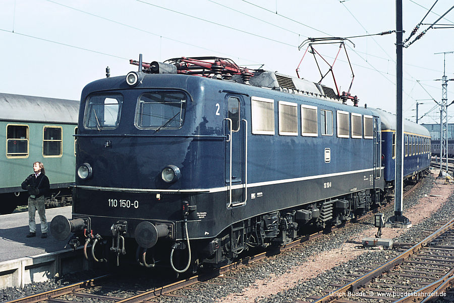

Das liegt an der Position des Stromabnehmerantriebs. Der würde mit den Diagonalstreben kollidieren, deshalb sind die Diagonalstreben immer an der dem Antrieb abgewandten Seite. Kann man hier z.B. erkennen:
https://www.bundesbahnzeit.de/bauartunterschied...0150.jpg?=1317552519
