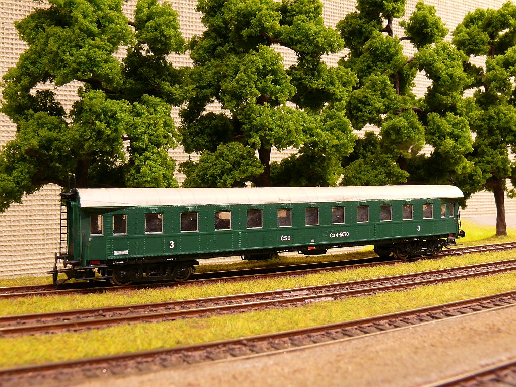

durch die Henschel Schneefräse von DK Model, die Hansjörg gerade zeigt, bin ich auf den Wagen https://www.dk-model.cz/produkt/schnellzugwagen-ca-bj-1930?lang=de von DK Model gekommen.
https://www.dk-model.cz/wp-content/uploads/Osobn___v__z___a_54e238be005e2.jpg

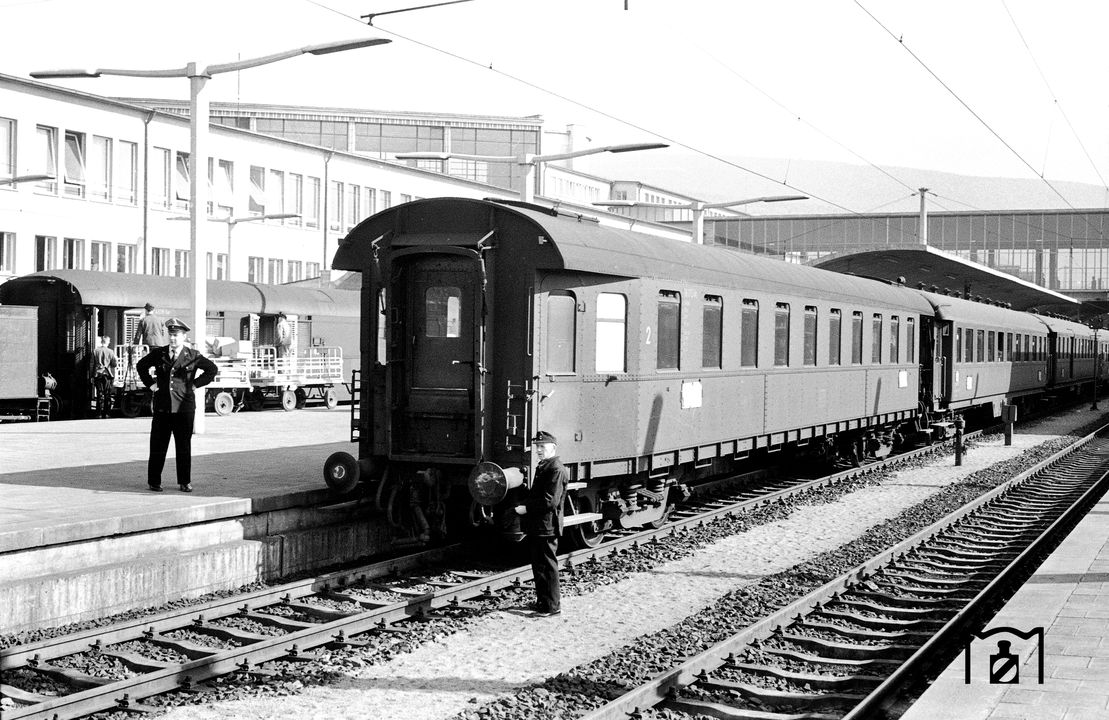

Kann mir jemand genauer sagen, was das für ein Wagen ist? Er hat Ähnlichkeit zu den Hechtwagen, ist aber auch kein "Polenhecht", so wie ich sie kenne, da die Dachkante über das verjüngte Wagenende hinaus gerade bleibt. Ich dachte, bei Polenhechten wurde die Dachkante nur nicht nach oben gezogen, aber trotzdem mit seitlich verjüngt wie z.B. hier:
https://eisenbahnstiftung.de/images/bildergalerie/36222.jpg
Das einzige Bild, das ich bei der eisenbahnstiftung gefunden habe und das in etwa in die Richtung geht, ist das hier:
https://eisenbahnstiftung.de/images/bildergalerie/75725.jpg
Aber hier passen die Lüfter über den Fenstern nicht. Mit der Angabe Baujahr 1930 von DK Model bin ich nicht weiter gekommen. Kann mir jemand sagen, was für ein Wagentyp das ist und ob er sich nach dem zweiten Weltkrieg auch bei der DB befand wie die Polenhechte?

Den hier müsste man folglich als "tschechischen Hecht der Ganzstahlbauart" bezeichnen.
Ähnliche Hechtwagen mit geradem Dach gab es bei der DRG allerdings auch – da ebenfalls als Ganzstahl-Variante. Deutlich unterscheiden kann man beide an der Fensterbauart.

auf tschechisch wird der Hecht (in der Tierwelt) als "štika" bezeichnet. Die Tschechen bezeichnen den Wagen interessanterweise übersetzt ins Deutsche als "Panzermann". Ob solche Wagen auch bei der DB oder bei der DR gelandet sind wäre noch zu klären. Ausgeschlossen ist das ja nicht. Da könnte man eventuell mal bei DSO im HiFo nachfragen.

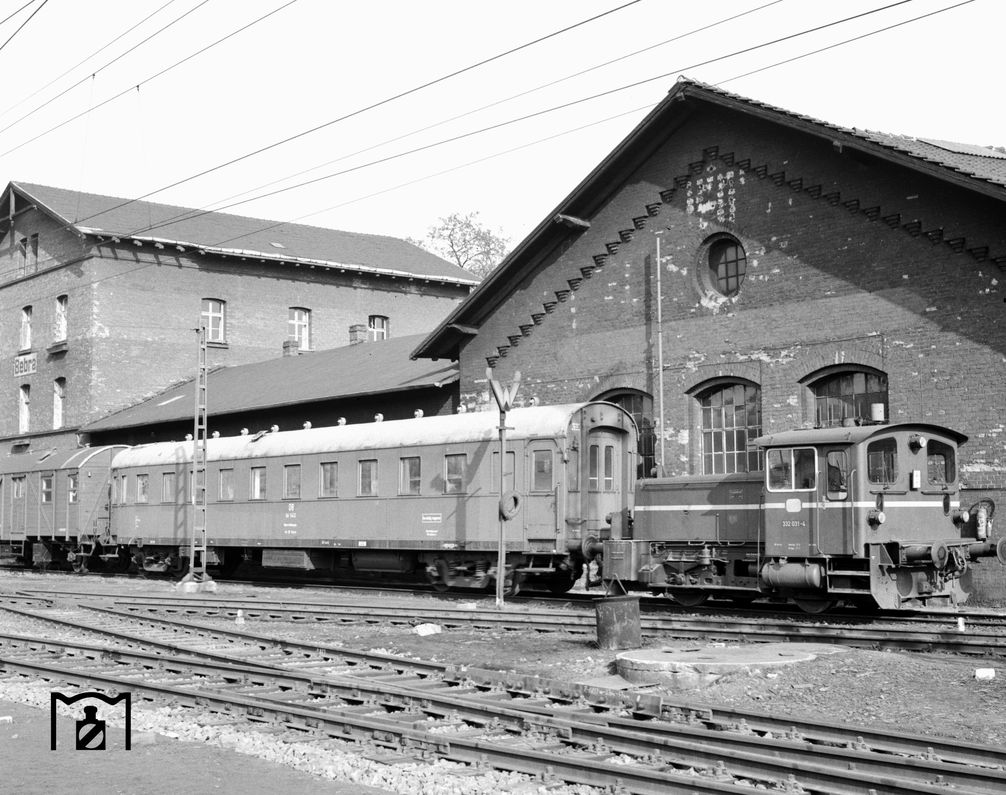

der angesprochene und im 3. Bild gezeigte ex DRG Wagen ist ein C4ü-26 oder C4ü-26a, Baujahr 1926, Von der Bauart gab es ausserdem noch A4ü-26, AB4ü-26, AB4ü-26a und WLAB4ü-26. Sie sind die direkten Vorläufer der 28er Bauart, und nur in vergleichsweise geringer Stückzahl (20 A, 30 AB, 100 C, 12 WL) gebaut worden. N-Modelle davon gab es bislang nicht.
Einige Wagen haben es noch als Aüe 301 und Büe 350 - 353 bis in die Epoche IV geschafft, ein Wagen als Gesellschaftswagen (89-40 508 WGüge 821.3) sogar bis 1980.
Die Ähnlichkeit des CSD Wagens damit ist sehr groß, ich könnte mir vorstellen, dass es ein Lizenznachbau ist. Abgesehen von Fenstern und Lüftern finde ich genaugenommen keine Unterschiede, selbst die Nieten passen genau.
