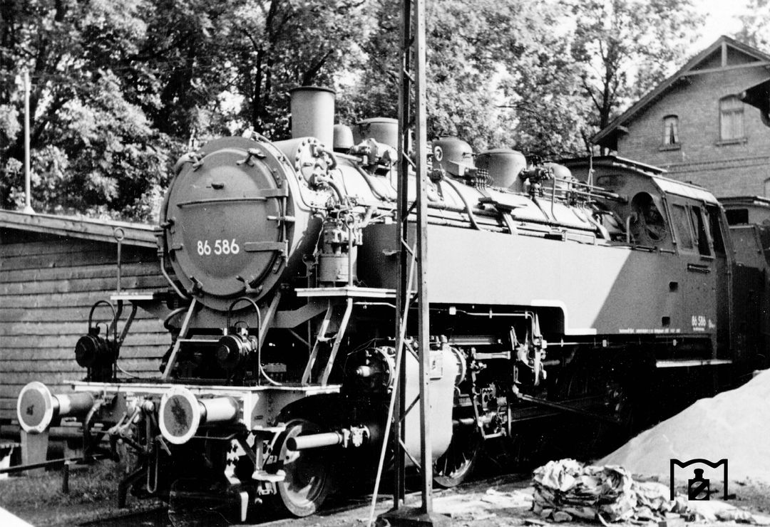

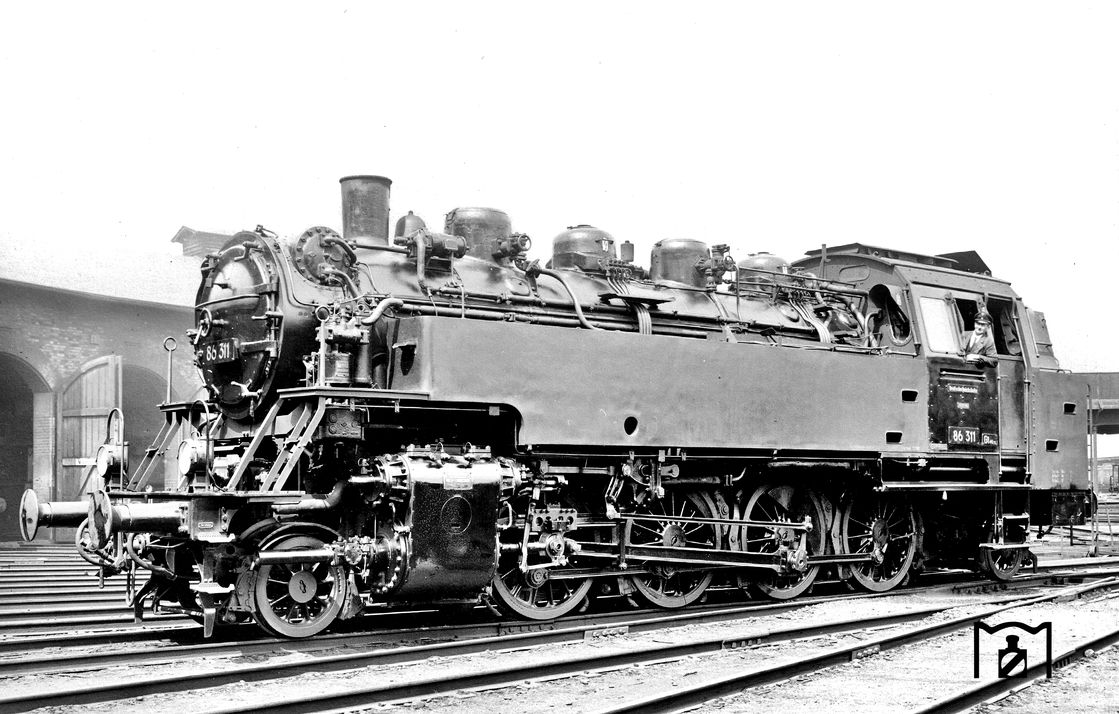

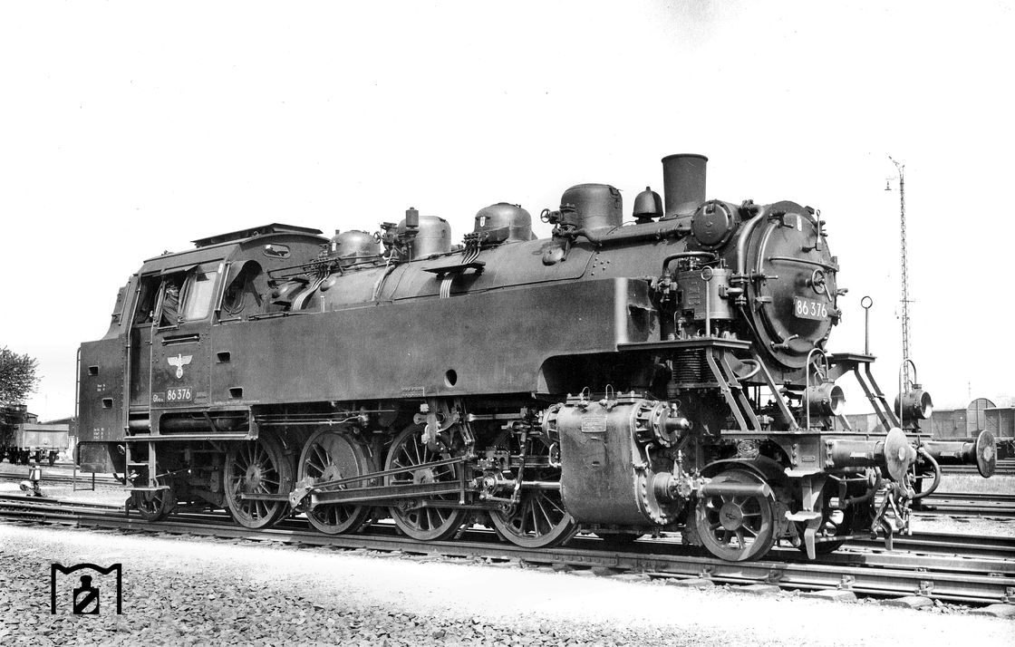

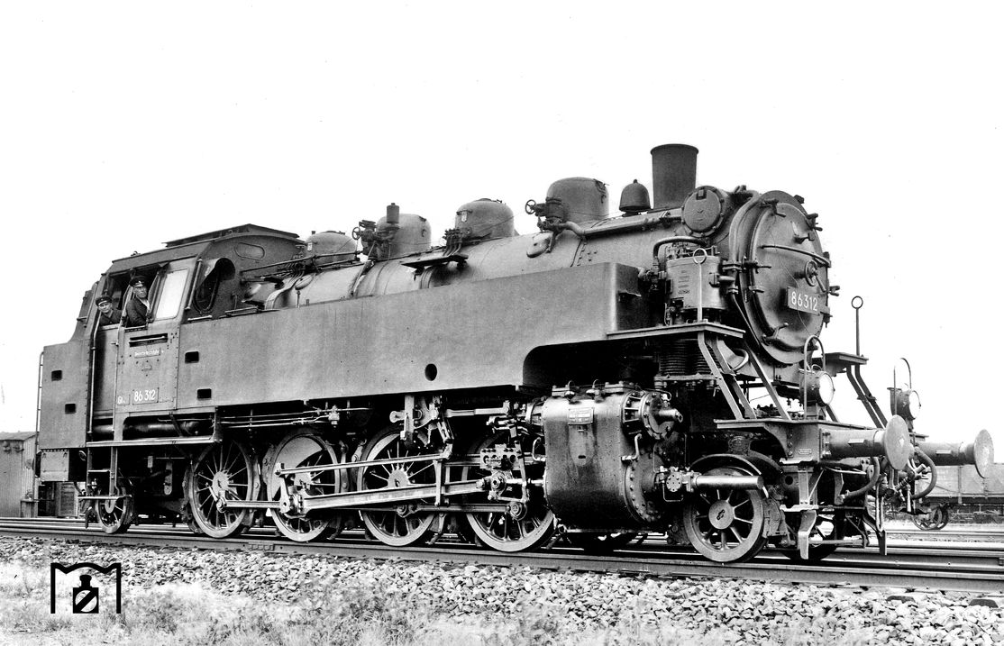

Was den "Pleitegeier" betrifft, so würde ich den definitiv nicht überbewerten! Diverse Aufnahmen z.B. im Archiv der Eisenbahnstiftung zeigen, daß eher wenige Loks selbst noch 1939 damit bestückt waren! Bei den Loks in den sogenannten untergeordneten Diensten wurde da wohl nicht so streng reglementiert, wie bei den "Vorzeige-Dampfern" auf Hauptbahnen und im Schnellverkehr.
Beispiele:
https://eisenbahnstiftung.de/images/bildergalerie/86966.jpg
https://eisenbahnstiftung.de/images/bildergalerie/86967.jpg
https://eisenbahnstiftung.de/images/bildergalerie/89192.jpg
letztere sogar in Wehrmachtsgrau und mit den abgedunkelten Scheinwerfern 1942, aber _ohne_ Vogel...
mit dem Vogel auf der Seitenwand wurden dabei in der Regel hauptsächlich höhere Ordnungsnummern versehen, die in der Zeit frisch aus der Produktion kamen, ein Beispiel
https://eisenbahnstiftung.de/images/bildergalerie/40558.jpg
die Lok war erst kurz zuvor, Anfang 1939 bei der WLF "vom Band gelaufen". Nebenbei bemerkt: bei Durchsicht vieler Aufnahmen aus dieser Zeit zeichnet sich auch ein gewisses Bild ab, was das anbringen des Pleitegeiers bei Ablieferung betrifft. Die Österreicher waren dabei wohl durchaus "gewissenhafter"
Der rote Kreuzkopf muß natürlich "verschwinden", klar. Aber was viele offensichtlich ignorieren, bzw. es sie einfach nicht stört: auch bei Epoche 3/4 als DB-Maschine ist das Teil eigentlich falsch! Ich habe neben zahlreicher Lektüre dutzende Farbaufnahmen der Baureihe, gerade auch aus der Auslaufzeit in den 70ern. Nicht eine(!) hat einen roten Kreuzkopf. Dieses Teil war eine reine Farbentgleisung bei der Museumsmaschine des VMN...
