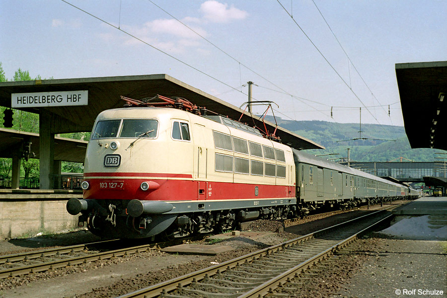

Eine 103 vor einem grünen D-Zug wie auch ein beige-roter Speisewagen wären interessante Farbtupfer. Der Speisewagen sollte aber wirklich SPEISEWAGEN tragen und nicht RESTAURANT. Gibt es da was in N?
https://www.bundesbahnzeit.de/galerien/Heidelbe...0127.jpg?=1317558889
