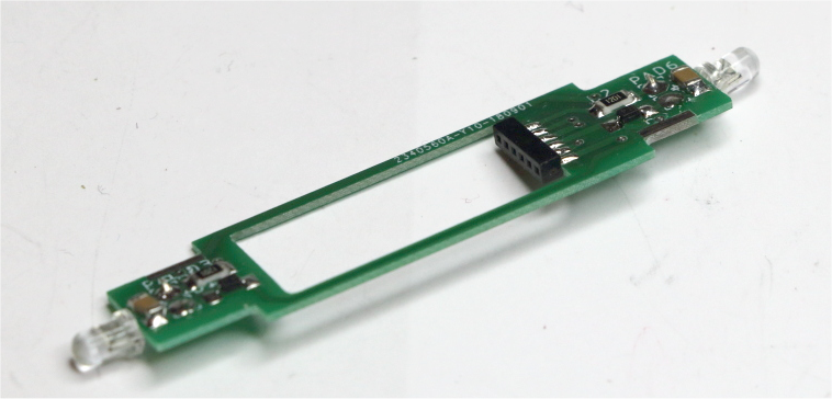

Ich habe eine Platine für diese Lok gemacht, die alles einfacher macht:
http://www.holmqvist.dk/tilsalg/togprint/Billed...-112%20-%20print.png
Und D&H DH10C-1 passt Perfect.
Mehr Info: http://www.holmqvist.dk/tilsalg/togprint/index%20-%20D.htm
Nur eine Idee . . .
Nur eine Idee . . .

@6 schlechte Idee, die Lok hat ab Werk rotes Schlusslicht und ne Schnittstelle. Da kann deine Platine nicht mithalten.

Boholms Platine ist für die erste Ausführung der Lok OHNE Schnittstelle und OHNE Schlusslicht.
Dietrich

Richtig, und daher sehe ich auch keinen Mehrwert durch die Platine. Einfach einen Decoder auf die Originalplatine stecken und fertig.
Dietrich M. - 20.09.22 16:48
FAST fertig. Wenn man das Schlusslicht separat schalten will, braucht es noch zwei Drähte und zwei Trennstellen.
Dietrich
